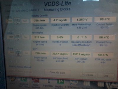

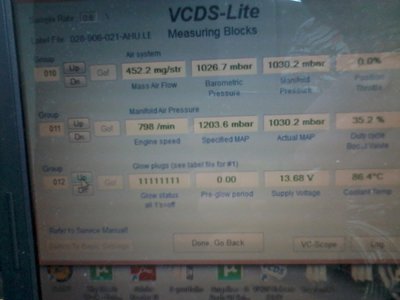

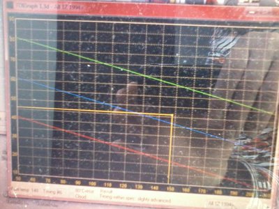

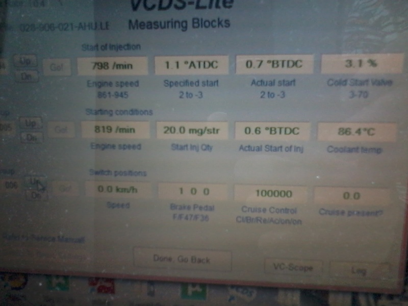

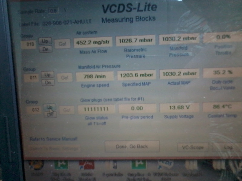

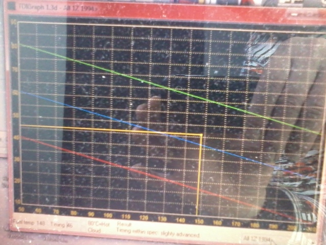

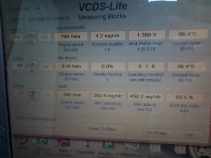

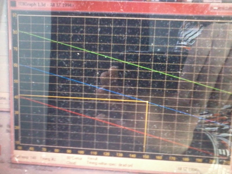

здравейте
моля знаещите да си кажат мнението за тази графика и стойности на снимките

Re: относно програмата ваг ком
Здравейте
ето лога който свали с ВАГ КОМ. До 3123 оборота необходимия и измереният въздух са почти еднакви но след това се разминават сериаоно
Въпросът е да има смисъл да се търси нов дебитомер или по скоро в следствие от замърсяване и дали влияе на налягането на турбото което така и не мога за сега да установя дали е в норма ?!
Странното е че си върви колата някъде до 2000 оборота след това не набира добре скорост обаче
Ето Лога-а след почистване на дебитомера със спрей за карбуратори:
Стойноста от дебитомера се вдига на 510мг колкото е във сервизен режим, при откачена букса.
Да отбележа че тези логове са на място, а не в движение. Двигателят е 1.9 ТДИ 90к. AGR
Втори въпрос: да не вземе да се окаже, че ако сменя дебитомера, и отчита по спецификация до 800 -1000 на високи обороти (над 2500) ще започне да ми харчи повече?
Сега компютъра получва стойност 300 - 500 и изпраща сътветното количество гориво, ако получи повече, би следвало повече гориво да изпрати и от там повече разход?!
лога май трябва да е в движение :)
Да, в момента няма как, но едва ли показанията на дебитомера ще се променят драстично, както и налягането турбото.
По скоро ще са още по ниски като стойност.
Имам и други въпрос - как се получава т.н. "искано" количество, особено ако автомобила е на място? Зададено е в програмата, или е резултат от следене на дриги параметри?
Ако приемем чисто хипотетично, (че ЕКУ-то следи някакви параметри и така реашава колко въздух му трябва и налягане в турбината) как и с каква скорост се променят при различно натоварване, не ли добре този тест да се прави и на място, а не докато се движи и натоварването е в всяка секунда различно, макар и по близко до експлотационните условия, все пак колата е направена да се движи а не да работи на място?
Дебитомера на място като я изрежеш до край, ако ти дава единици под 800 е дал фира...
Логове се правят в движение...
Ясно, а как идват стойностите желано във програмата ?
Защото както писах по горе, до 2500 съвпадат със тези който дава дебиромера. Значи само на високи при голямо количество въздух дава грешни показания
Ето и лог в движение от който се разбира че освен че дебитомера не отчита максимум всичко други е наред.
Явно ще се сменя лошото е че оригинален е 300 лв
Благодаря на всички които се включиха, както и на онези, които не се включиха!
Чакай бе, как 300... аз взех Bosch за 90-ка ALH който е същия като твоя за около 150 160лв. Дебитомера не ти достига исканите единици за това и колата не ти върви, понеже ти ограничава милиграмите, а от там и останалите неща.
