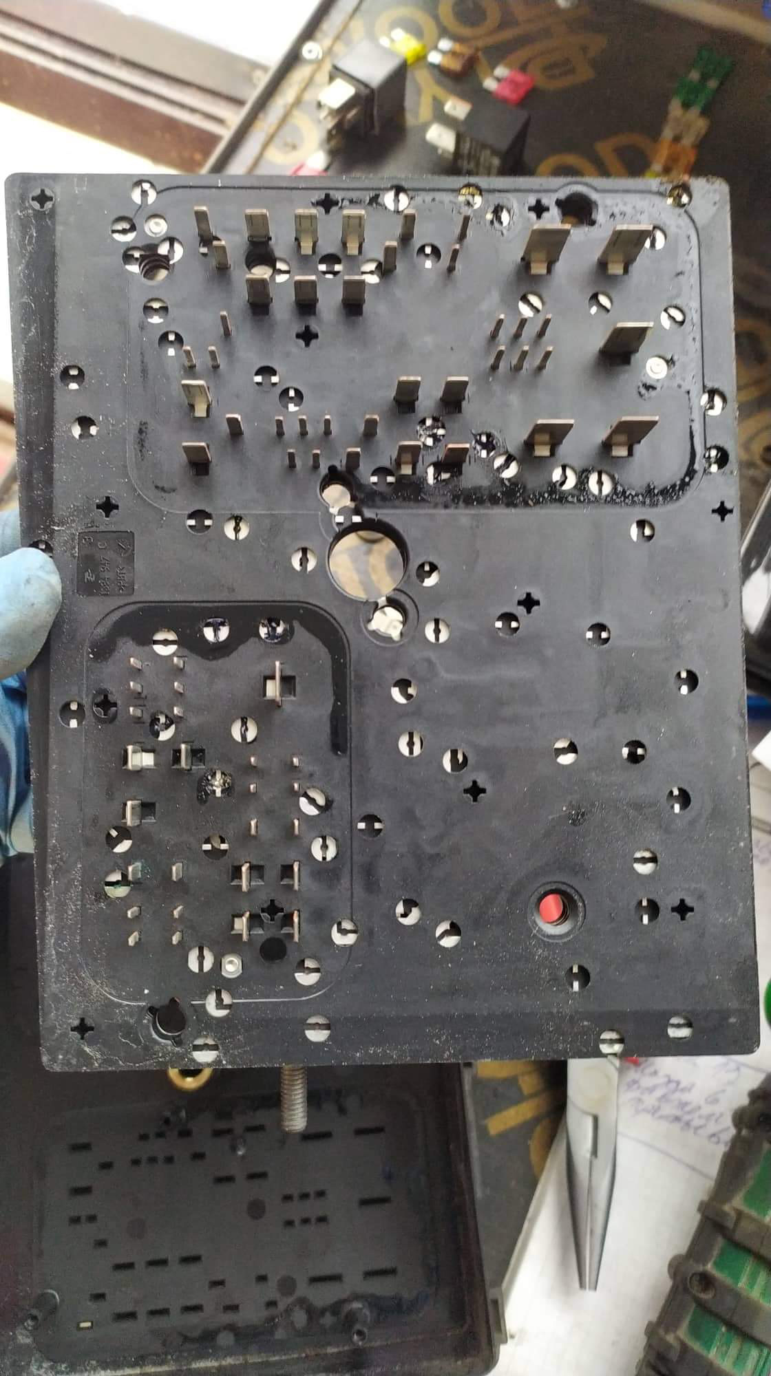

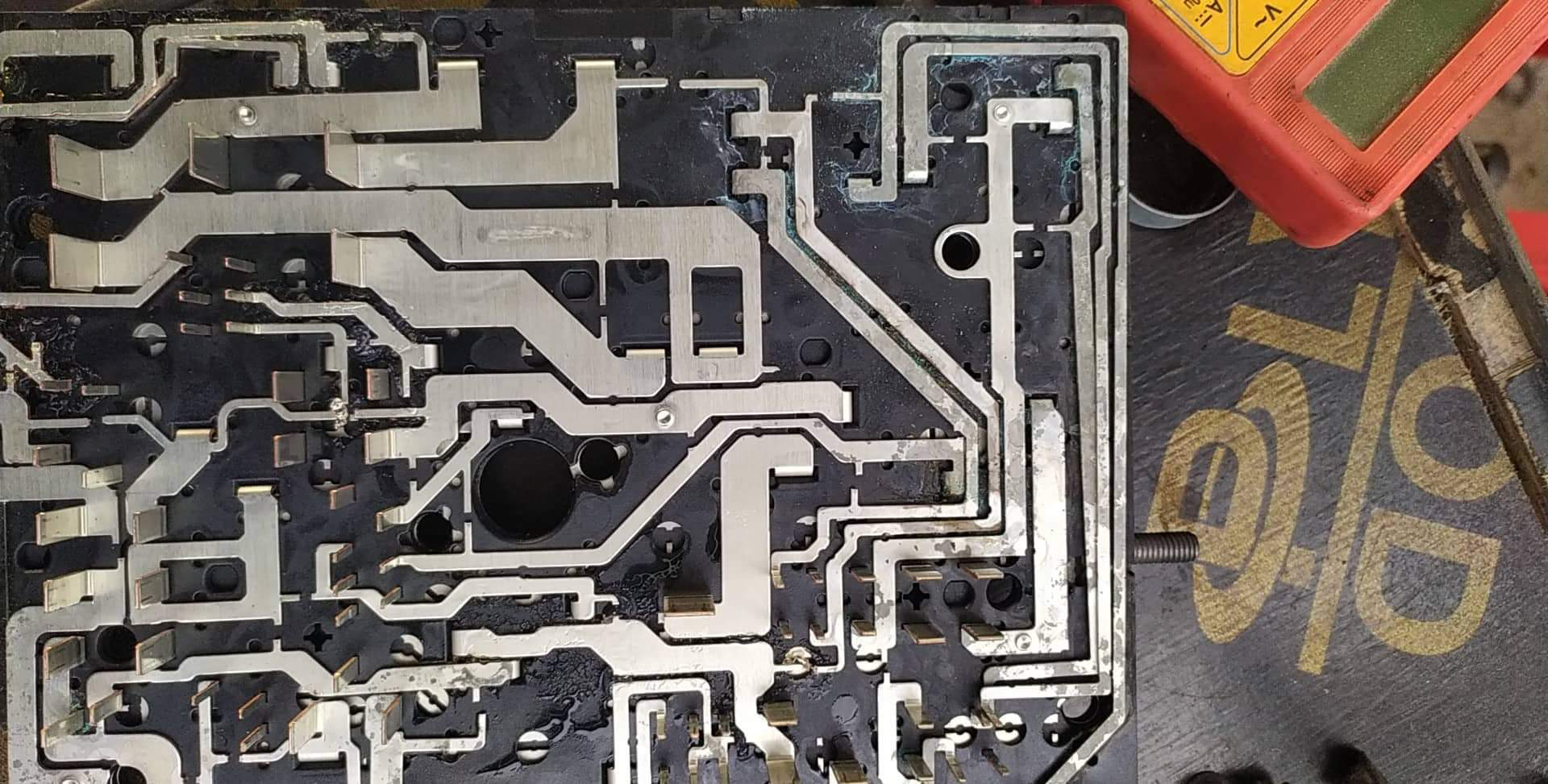

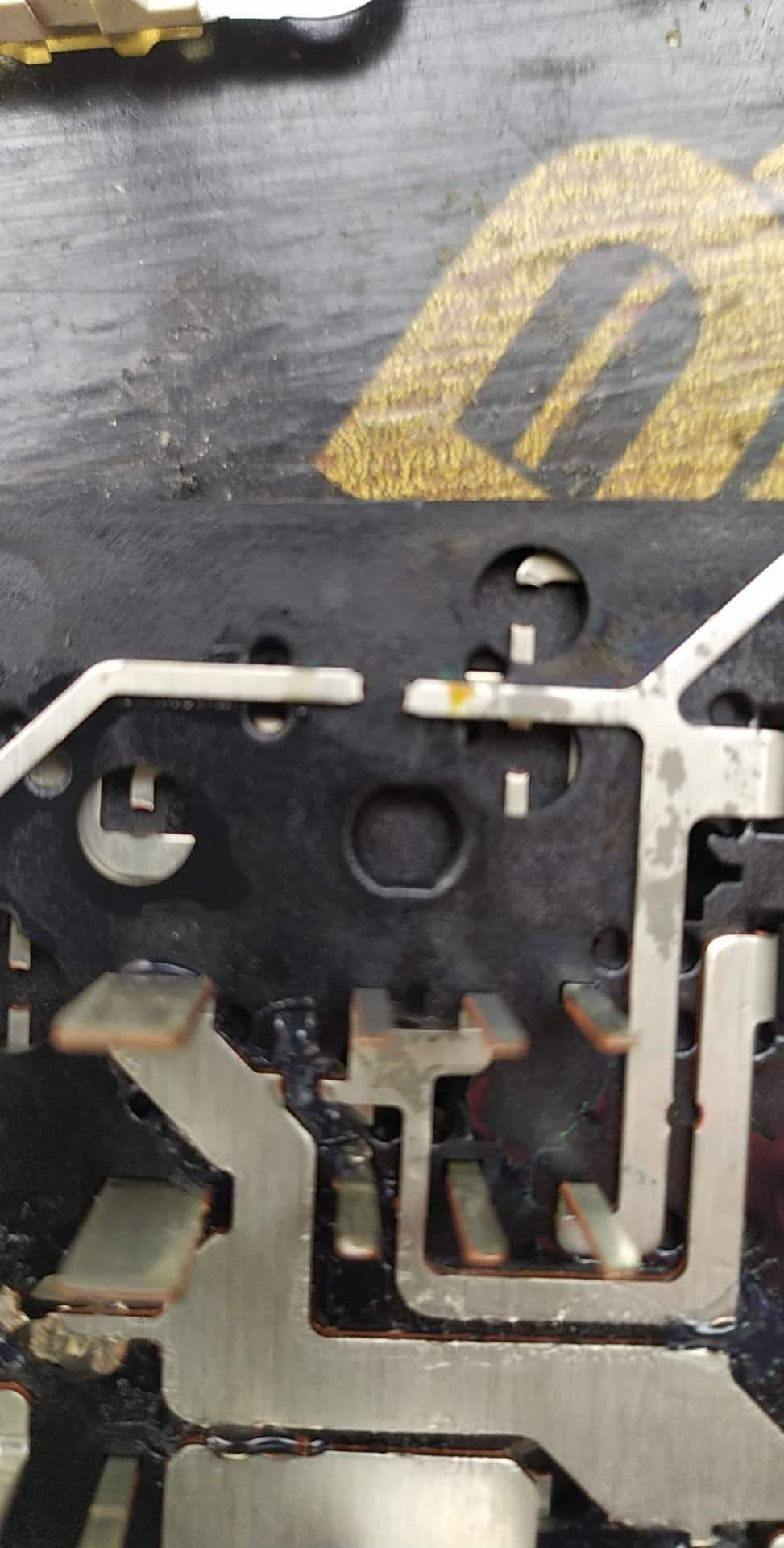

Проблемите са решени ! След обстойно ровене по колата с мой добър приятел, той откри, че в бушонерата в двигателния обсег имаме накъсани писти. Там минава и релето за терминал 15. Въпрос на време е било и останалите модули да почнат да спират един по един.

Причината се казва "електро корозия" - по всяка вероятност е влязла влага там и се е получило прегаряне.
тия табла са си проблемни на всички фолксвагени като се започне и от голф 2 - заради множеството връзки на фаровете обикновенно отиват 9 волта :)

Погледни снимките по-горе. Видимо в тази бушонера е имало обилно количество вода от дълго време. Когато аз мерих бушоните и телетата, всичко си беше ОК и затова не бях тръгнал да разглобявам. Сега обаче се наложи разглобяване по идея на моя колега и излезе прав. Така че, на пръв вид изряден модул се оказа тотално прецакан. Отделно снимките са само на първата плоча с 9-те скъсани писти. Плочите в тази бушонера са 3 ако не се лъжа, предполагам, че и на долните е същата работа. Затова - смяна и всичко вече е ОК.
