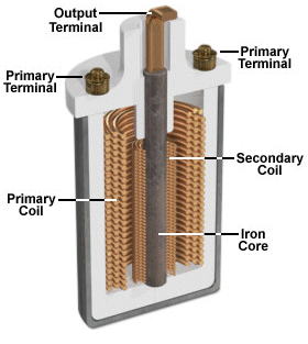

Бобината е един повишаващ трансформатор. От импулсите, идващи от Комутатора (предизвикани от Датчика на Хол и инициирани от намагнитения зъб на въртящата ос на делкото) в комбинация с един кондензатор се формира високо напрежение (kV). Този високоволтов импулс се провежда от кабела за високо напрежение на бобината до дистрибуторната капачка, а оттам посредством палеца, който също се върти с оста се отправя към съответния кабел и свещ на цилиндрите. В схемата на комутатора има още един елемент, който често остава незабелязан. Това е едно мощно съпротивление или електронно устройство, изпълняващо тази функция. Как функционира. При запалване на двигателя то е шунтирано и бобината се захранва директно от акумулатора. Така в началния момент, когато двигателя е студен ние получаваме много мощни искри за по-лесно стартиране. В момента, в който запалим на пътя на заранването на бобината се включва съпротивлението или електронното устройство и намаля напрежението на 9-10 V. Работното напрежение на бобините е 9-10 V. Ето защо бихме натоварили доста бобината ако завъртим на контакт и тя се окаже под напрежение 12 V, което имаме в началния момент на запалването. Понякога дългото държане на контакт води до изгаряне на комутатор или бобина, а може и заедно. Някои автомобили имат електронна защита срещу това.

Това, което колегата предлага за проба на комутатор и бобина е правилно. На средния кабел на Датчика той подава директно импулса, който би подал изправния Датчик на Хол в работно положение, но ако правим това трябва да е за много кратко иначе рискуваме да повредим комутатора. Напрежението идващо от датчика е по слабо и в мига на докосване с ножчето до корпуса ние подлагаме част от електронните елементи в комутатора на значително натоварване. Моето допълнение към казаното от него е между ножчето и корпуса да поставиш съпротивление или да действаш много бързо.
- Прикачени файлове
- Бобина.gif (34.04 KиБ) Видяна 38084 пъти
