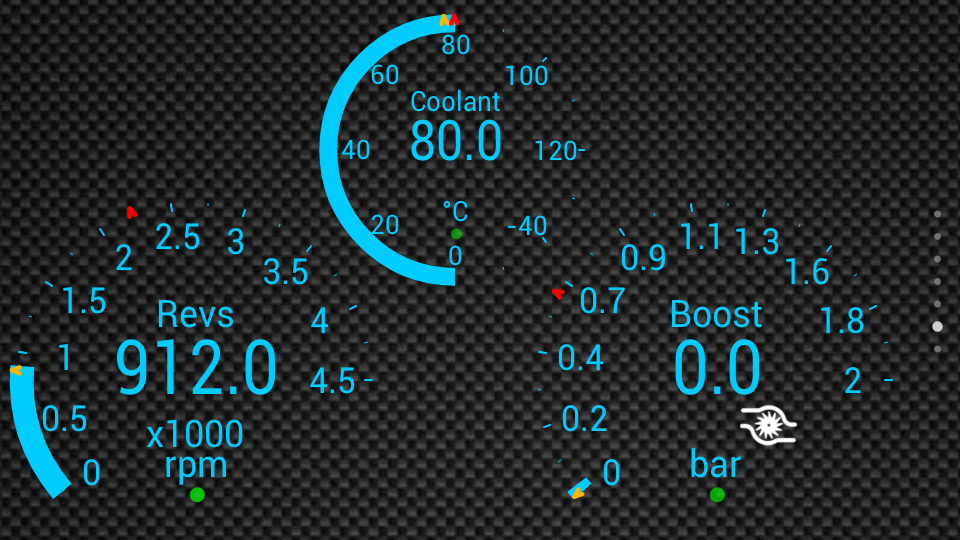

Аз си купих такъв блутут интерфейс като от линка по-горе, само че от ибей. Работи си добре с Torque, само че не изкарва грешките от компютъра, т.е. не става за диагностика, а по-скоро за подробен борд компютър.

Аз ползвам Torque с obd2 блутуд и става за диагностика, но само за грешки на двигателя.
Ползван и на Сеат Ибиза 2002 също, на автомобили преди 2000г. не става лично пробвано на А4.
