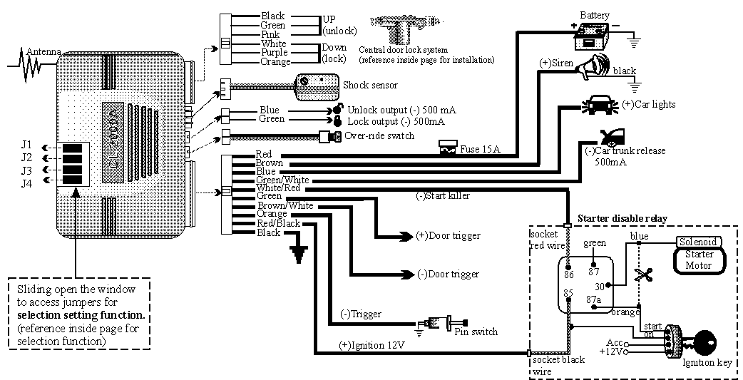

малко стара тема, ама ми попадна подобна аларма"скорпион", та ако някой може да ми даде схема на свързване, ще съм много благодарен! алармата е като тази на снимката:http://prodavalnik.com/avtomobilna-alarma-scorpion-i44787463
намерих си!
