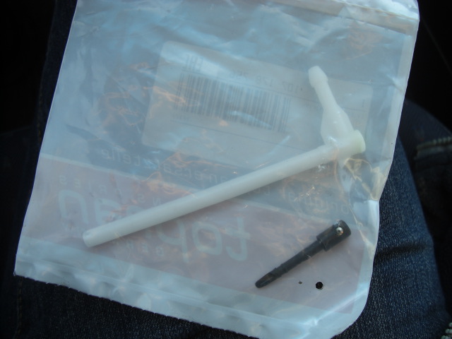

Повечето проблеми по задната чистачка идват от късане на пластмасовата тръбичка за водата в оста и превъртането ѝ.Тя се продава като резервна част и за смяната и се следват същите стъпки,тъй като старите е трудно да се извадят така лесно.
Признак за проблем е,когато пръскалката започне да пръска с хода на чистачката,а не на едно място.Получава се вътрешен теч,който освен,че може да прецака моторчето,в комбинация с ръжда и мръсотия кара оста да блокира.Често сменяме механизма с идеята,че е изгорял,а всъщност моторчето е здраво,лагеа също,просто е блокирала оста.
При Б4 лагерчето е заменено с втулка и при разглабяне на самата втулка,трудно се събира отново.Аз лично я смених с лагерче от Б3.Другото наложило замяната на целия пакет е,че сплавта с нарязаната резба за голямата гайка,държаща целия механизъм е с по-друг състав и се къса при опит за развиване.Аз поне не съм виждал успешно развита гайка и останала здрава резба при Б4.
Има теми за приспособяване на тръбички...но най си е хубаво оригинала.Купувах 3 комплекта моторчета втора ръка заради проклетата тръба и финансово не е оправдано,както и риска от скрит проблем с въпросната тръба.Ще добавя номера ѝ като резервна част.

Същото, което е добавил колегата Lezekil се отнася и за Голф4/Пасат Б5/Б5.5. Доколкото знам не се продават ремонтни комплекти, в други теми, колегите са приспособявали химикали, антени и т.н. на мястото на тръбичката. Получава се теч от тръбичката, който мокри микроключето в бравата на вратата, съответно пистите му се окисляват и спира да работи. Не работи осветлението в багажника, което взема сигнал от това микроключе, включва се безпричинно алармата. Има колега във форума и в OLX, който продава такива микроключета, но смяната им е пипкава работа. Може да се слени цялата брава с поръчка от магазин.
Iezekil
Мнения: 6186
Автомобил: Passat B4 Variant
Двигател: ABS 94
Re: Ремонт задна чистачка Б3 комби
Мнениеот Iezekil » Пет 21 апр 2017 11:16
Ремонтен комплект не знаех и аз че има,както и по магазините,а и то не се води ремонтен комплект.Случайно бях мярнал такава джаджа на Топран за Голф3 и след 10 дневно напъване в един от магазините,най-сетне го откриха в програмата си.
Та ако някой ползва подобна програма,като ЕТКА,е възможно по ОЕМ номера да го открие за различните модели...и постне в темата.
Ще допълня това мнение,че ми попадна механизм от А4,ако размерите са същите,там предимството е,че тръбата е метална.
Ето какво представлява и номера и на Топран за Пасат Б3 и Б4.
