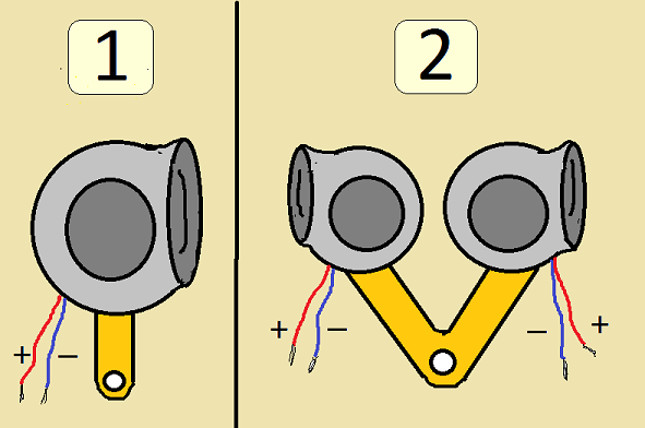

Здравейте Колеги ,моят клаксон си беше най-обикновен (като на снимка 1) но нещо се прецака и сега ми попадна един,но двоен (като на снимка 2) Как да го свържа като двойния е с 4 жици,а от колата излизат само 2??

Плюса е общ колега и минуса също и минуса идва от волана,така че свързваш две по две.Два плюса на двата клаксона по една жица и минуса така :th_up

Значи до колкото разбрах,свързвам плюсовете заедно и минусите заедно така,че да станат все едно две жици (+ и –)

tubleron написа:Значи до колкото разбрах,свързвам плюсовете заедно и минусите заедно така,че да станат все едно две жици (+ и –)
Да така правиш,реално все едно си имаш един клаксон и към него добавяш втори :biggrin

с 2 клаксона задължително през реле !!!

kris11 написа:с 2 клаксона задължително през реле !!!
Защо?
П.П. Колегата znainainai ми отговори на ЛС, защото няма кирилица - публикувам мнението му в превод:
znainainai написа:Защото товарип пъпките на волана, затова трябва реле. VAG-овете, които са оригинално с двутонален клаксон са с реле именно по тази причина.
