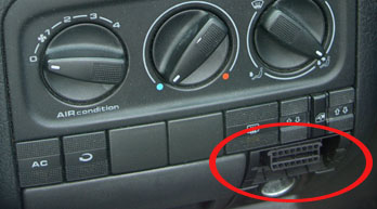

Мнениеот forca » Пон 20 яну 2014 15:44
колега аз съм с такава букса на колата тоя преход за каде ще ми трябва че нещо не ми е ясно
това OBD2 какво точно е ...?

Мнениеот kris11 » Вто 21 яну 2014 12:08
Ама теб май те мързи да потърсиш в нета както ти писах на лични.
ОБД2 е протокол, който твоя автомобил не поддържа
Голф3 1994 г
">>>>> ПРОВЕРЕТЕ ДАЛИ Е ТЕСТВАН НА ВАШИЯ МОДЕЛ <<<<<
За Европа OBDII/EOBDII стандарта е задължителен от 2001г. за бензинови и от 2004г. за дизелови автомобили. В САЩ е в сила от 1996г."
Ето това го пише в линка /продавалник/ , който си дал.
