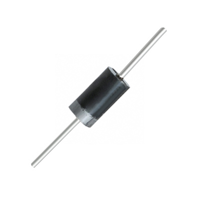

Има 2 варианта.По-често се среща този - откъм сивата маркировка - катод,а другата страна е анод.Кажи вида на диода или най-сигурно е да го измериш.

От към маркираната страна (сивото) не пропуска това е посоката на диода

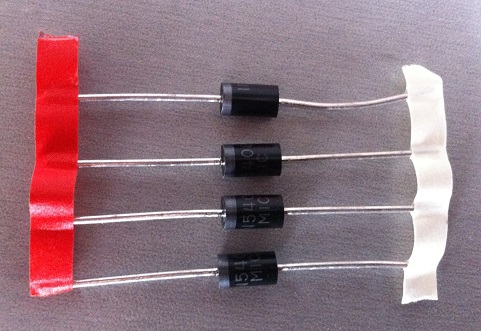

Хахах,сериозно ли има 2 варианта :biggrin :biggrin А сега сериозно: Не разбирам нищо от тоци и електроника,затова незнам вида на диода,а и нямам уред за да го измеря(а и да имах,незнам как :redface ) Снимах диодите и ако по снимката някой може да разбере... ето ги

анода се закача към "+", а катода към "-"

Това са изправителни диоди и служат за преобразуване на променлив ток в постоянен. Само ценеровите диоди се свързват в обратна посока защото те пък служат за стабилизиране на напрежението, но в случая не те касаят.

А диодите са с номер 1N5400
Или иначе казано издържат на над 50V, 3Ампера.
