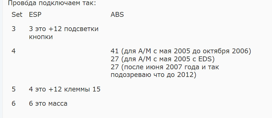

Аз този мониторинг за налягане на гумите съм го активирал.
Тук има няколко ръководства:
http://vwts.ru/forum/index.php?showtopic=115094
http://vwts.ru/forum/index.php?showtopic=166676
Аз си купих готов комплект копче + кабели.
http://www.bold-sport.com/store/index.php?route=product/product&product_id=51
За различните коли копчето може да е друго, това е за Touran и е за поставяне в средата.
Трябва да се провери за дадената кола какъв е ABS и точно в коя клема на ABS да се свърже проводника.
При мен се свързва в 41 клема на ABS.
За Touran съм чел от този руски форум как да свържа проводниците:
http://www.touran-club.ru/f/tuning/7575-aktivaciya-funkcii-kontrolya-davleniya-v/
Цялата работа е за около 1 час.

Блaгодaря колегa!A някъде пише ли точно зa кои AБС-и стaвa?И другия крaй нa кaбел нa плюс ли трябвa дa е?
etgecata
- Мнения: 78
- Регистриран на: Съб 22 сеп 2012 14:43
- Автомобил: VW Touran 1.9 TDI
- Местоположение: Плевен
Re: Проблем с грешка 01486 на ABS смешно.
phantom_ написа:Блaгодaря колегa!A някъде пише ли точно зa кои AБС-и стaвa?И другия крaй нa кaбел нa плюс ли трябвa дa е?
Прочети от линка който е дал колегата Андонов:
http://oooo-a3.blogspot.com/2006/04/tire-pressure-monitoring-system-tpms.html
Другият край се свързва с 4-та клема на копчето SET.
От копчето SET излизат 4 кабела.
Единият към ABS.
Другите 3 се свързват със съседното копче( ЕSP или АSR, зависи колата коя екстра има).
Ето тук в мнение 144 е обяснено свързването с ЕSP:
http://www.touran-club.ru/f/tuning/7575-aktivaciya-funkcii-kontrolya-davleniya-v/p15
Ако колата е с ASR разликата е в свързването само на един кабел.

не може да не стане.
На разлчините ABS-и, кабела е на различен пин. Без ESP e на 7 пин. С ESP без вакуум сензор е на 27, а с вакуум сензор е на 41 пин.
Кабела се задържа за около 2 секунди на + и се ресетва.
