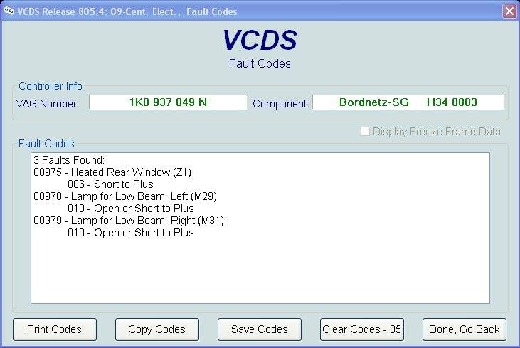

Доколкото знам Няма датчик за авт. палене на светлините . Грешката която дава е LAMP FOR LOW BEAM. Грешката е подобна на тази :
Infernal_fire
Мнения: 278
Регистриран на: Вто 06 апр 2010 15:15
Re: Проблем с ксенон на Голф 5
Мнениеот Infernal_fire » Сря 14 май 2014 21:53
Когато сложих ксенона за първи път ми светна лампата за изгоряла крушка и грешка като твоята след настройка с кабел и изчистване на грешката всичко се оправи.
