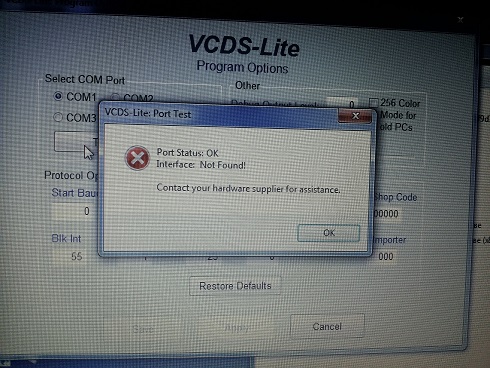

взех си кабел 12.12 с диска но с дадения диск нищо нестана затова си свалих литле версията в (86)папка защто сам с 7-ца промених я на сервис пак 3 свалих драйверите на кабела с лек напредак ми излиза това саобщение ПОМАГАЙТЕЕЕЕЕЕЕЕ

От Деваис меннъжера направи виртуалния COM порт който създава драйвера да е с номер 1 ; 2 или 3

mccoy написа:От Деваис меннъжера направи виртуалния COM порт който създава драйвера да е с номер 1 ; 2 или 3
Направил съм го на 1

Липсват ти драйверите, колега.
Най-вероятно са в инсталационните файлове и трябва да ги сложиш отделно.
В Device Manager-а трябва някъде да ти излиза въпросителна. Там са ти липсващите драйвери. Просто им направи ъпдейт, като ги търсиш в папката с инсталационните файлове.
И ако кабела ти е китайски, не го ползвай с друга версия на Ваг Ком, освен тази, с която е пристигнал.

Ми когато използвам диска с който дойде нещо не ми се получава след инсталацията като чукна на прекия пътми излиза съобщение за преглет все едно съм изтрил exe-то (Мерси че се отзова)ако си наясно дай едно тел. да го направим

колеги проблема го оправих сас втори win.7 32bit но сега неми отваря вссички контролери изписва test(-2)дори немога да направя тест на колата няква идея
