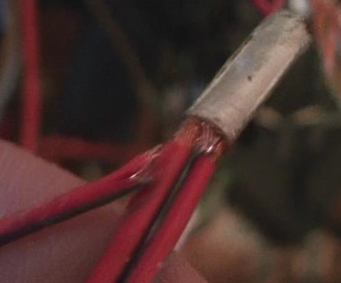

Здравейте,колеги!Имам едно питане към по-знаещите.Трябва да свържа няколко кабели към други кабели посредством с кабелни гилзи или има и друг начин.
Благодаря предварително на отзовалите се.

Има и др. начини

Най-надеждният начин е да се запоят :th_up

С кербоване на кабелите (посредством с кабелни гилзи) нямали да стане по добре.

Скромният ми опит подсказва, че спойката хваща само жилата без изолацията и при последващо огъване по тънките кабели(под 1 квадрат) се чупят точно където свършва твърдата спойка/калая. Но ако калая влезе под изолацията без да я прогориш с поялника и впоследствие фиксираш кабелите да не се друсат и огъват няма да имаш проблеми.

Цялата инстaлaция на тези, а и не само автомобили е изградена чрез кербовaне и с помощта на споменaтите гилзи,така, че не виждам проблем инстaлaциятa да стане по-ненaдежднa!
