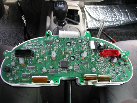

Таблото се сваля за норматив. Волана макс към теб и надолу.2 кръстати на пластмасовата околожка. Тя е на щипки -лекичко. Още 2 винта иоткачане от хоризонталните осички.Към теб таблото и отакчане на куплунзите / кабелака позволява. Таблото с десния край напред. Май бяха 8 винта /торкс/ на белия капак и вече има достъп до сандвича.
Вече въпрос на интерпретация , може да се измуче с помпа тинола около единия от изводите на всеки светодиод, с още малко разглобяане досъп за залепване на тиксо.
Така и така е отворено таблото - презапояване на спойките на регулатора за осветление до черния и белия жични резистори, защото се опуква.

Bai Sando написа:Най-лесно отваря траблото,лепи по един черен изолирбанд от долу под индикацията и си кара
Не е много лесно. Много крепеж за сваляне, второ сандвич платки,3 то лентовите гъвкави кабели към дисплеите не са много за пипане. При недобро наместване се губят сегменти от цифрите.

Здравейте колеги, да не отварям нова тема ще пиша в тази. Моят проблем с ксенона е по-малък, но доста дразнещ. Едната ми светлина /на късите е монтиран, ест китайски някакъв/ понякога свети при включване, понякога не свети. Размених местата на запалките, проблемът остана. Дали е заминаваща крушка или лош контакт? Тръгна ли да я водя при специалисти изтръпва и свети за световно, даже само докато свия нататък и светва...
Друг проблем-като погледнах снимката на сваленото табло и се сетих, лампичката, която осветява часовник/временен разход/температури също свети на периоди, кога по-дълги, кога на чести пресекулки.
