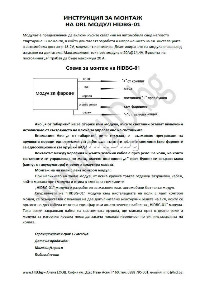

Здравейте колеги, купих си гореспоменатият модул. Почти не разбирам от електроника. Ще може ли да ми обясните как да го свържа. :gruebel Благодаря ви предварително! :th_up

Еми то е обяснено , сега остава да си намериш точните кабелчета . Всички необходими кабели ги има на ключа за фаровете . Трябва ти един мултицет и поялник . Ако нямаш тези две неща по-добре се обърни към познат/приятел да ти го свърже. А да попитам за какви пари го взе тоя DRL модул ?

Жълт > Черен със Жълта лента (плюс на контакт)
Син > Кафяв (маса)
Червен > Червен (постоянен плюс има го зад бушонното табло)
Жълто зелен > Бял със Черна лента (изход от ключа на фаровете към лоста за къси дълги)
Зелен > Сив със Зелена лента (габаритна светлина)
Всички без постоянният плюс ги има на ключа на фаровете не че и него го няма там ама не ти препоръчвам да се закачаш към него.
