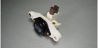

Трябва да смениш реле-регулатора на алтернатора. Крепи се на две болтчета и на повечето коли не е нужно да се сваля алтернатора за да се стигне до тези болтчета, така, че смяната му е много бърза и лесна. Снимката е примерна, твоя може да изглежда различно. Цената му е примерно 20лв.
Ако акумулаторът има капачки му провери нивото и долей вода, ако няма капачки си приготви парички за нов. Ако си карал малко с този проблем може акумулаторът да не е пострадал сериозно.
Диодният блок вероятно си е в пълна изправност.

:arrow Голф МК3 - Смяна четки (реле) алтернатор (Bosch)
Цената беше 55-60 лв. за релето без отстъпката.

Проблема излезе от регулатора на алтернатора (един вид реле ли какво е било). Остана да го сменя. Благодаря Ви за съдействието :love.vwclub
