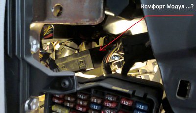

И кой ти каза ,че след като извадиш ключа, към комфорта не трябва да имаш захранване?

hvp800 написа:И кой ти каза ,че след като извадиш ключа, към комфорта не трябва да имаш захранване?
Ако има захранване то консумацията когато колата е в покой е 0,450 А.
Това е все едно,че 3 крушки по 5 W да светят постоянно.
И добре заден акумулатор за 3-4 дена ще се разреди ако не караш колата.
Така ,че не би трябвало да има такава консумация.
Нормално е 0.03 А което е от часовника и нищо друго........

За да не влизам в подробности и т.н. остави вратата отворена и след 1 час премери пак напрежението и тогава ще си говорим пак

hvp800 написа:За да не влизам в подробности и т.н. остави вратата отворена и след 1 час премери пак напрежението и тогава ще си говорим пак
Първо не се мери напрежение , а ампераж....
Второ никой не си оставя вратата отворена когато не е в колата.
И трето всяка една консумация над 10 мили ампера не е нормална.

Извинявай, колега не се заяждам. Тук сме за да си помагаме кой с каквото може.
Утре ще тествам с VAC-COM и по точно 46-Central Conv.и да видим дали ще даде грешка в някой модул във вратите.

rumen59 написа:И трето всяка една консумация над 10 мили ампера не е нормална.
Нормална е, нормална Или поне първите 5 мин.
Закачи уреда, задействай датчика на предния капак, за да не пищи алармата и заключи.
Палиш цигара и чакаш.
Би трябвало, точно като изпушиш цигарата, консумацията да падне до 5-10mA

К модула не заспива веднага /има консумация/ Има 2 релета за време. Писал съм го в раздела за Пасат , не ми се повтаря пак.
