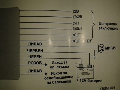

Здравейте моля за малко помощ как се свързва този модул за централно заключване с дистанционно с вграден ключ на снимката има схема за монтаж колата е голф 4 99г. 1.6 бензин
20150407_201514 %282%29.jpg (20.23 KиБ) Видяна 3925 пъти
причината за монтажа му е ,че колата ми няма радио антена в комфорт модула и не мога да си обуча оригинално дистанционно :mad .Благодаря на всеки помогнал всякаква информация ще е полезна.

централното работи по минус,намираш средните изводи и ги връзваш към маса,нормално отворените подаваш към 4 и 24 краче(не помня кое беше за отк. и за закл.) на буксата на шофиорскиата ел. машинка (аз прекарах 2 кабела през маншона),и двата кабела са жълто зелени.

Благодаря за помощта точно така ми го монтира един човек срещу 25лв. Аз не знаех защо кабелите са 6 броя за централното но вече ми стана ясно :th_up
