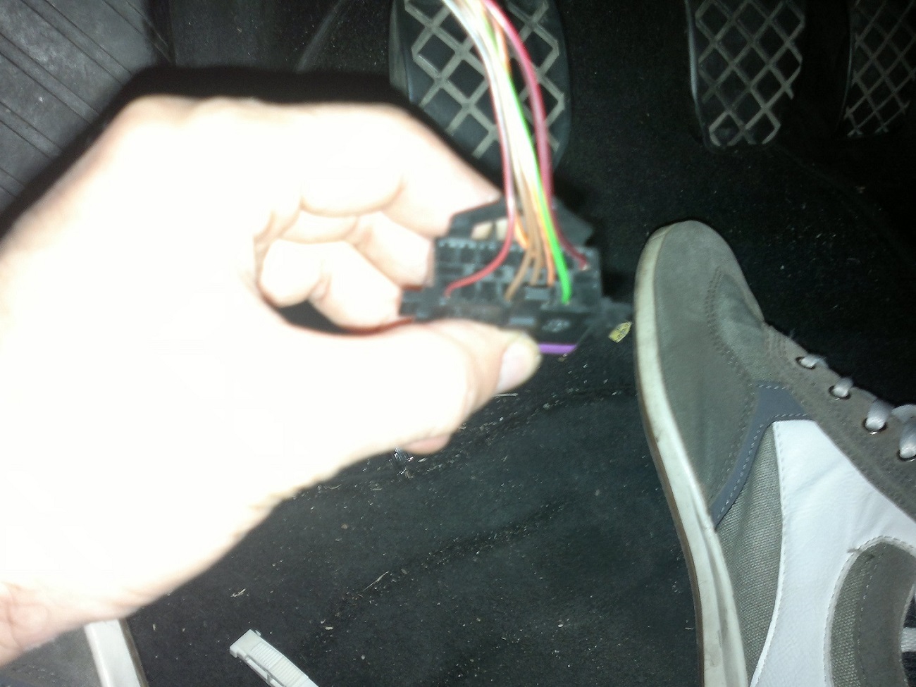

Здравейте колеги,
имам проблем с диагностиката, ходих в два сервиза и в двата не успяха и ми казаха, че модула бил изолиран или нещо подобно. Купих си VCDS 12.12.0 (китайски :)) и аз да пробвам. И аз не успях да се свържа. Проблема според мен е K line. Има напрежение 10,5V на 7 пин и то само на контакт. Когато отнема контакта пада с точно 7V или става 3,5V, няма разлика с включено/изключено радио. Пробвах с изваден бушон на радиото, намаля, но само с 1,5V. Колата е с GAMMA радио и CD чейнджър в багажника, заводските ми се струват. Между 4-ти и 16-ти пин си има 12V. Та въпросите ми са:
-как да намеря къде имам оттечка;
-възможно ли е когато са връщали километража да са го окъсили и ако да, къде прекъсват веригата обикновено;
-мога ли да "пусна" едно ново кабелче и от къде;
Благодаря предварително.

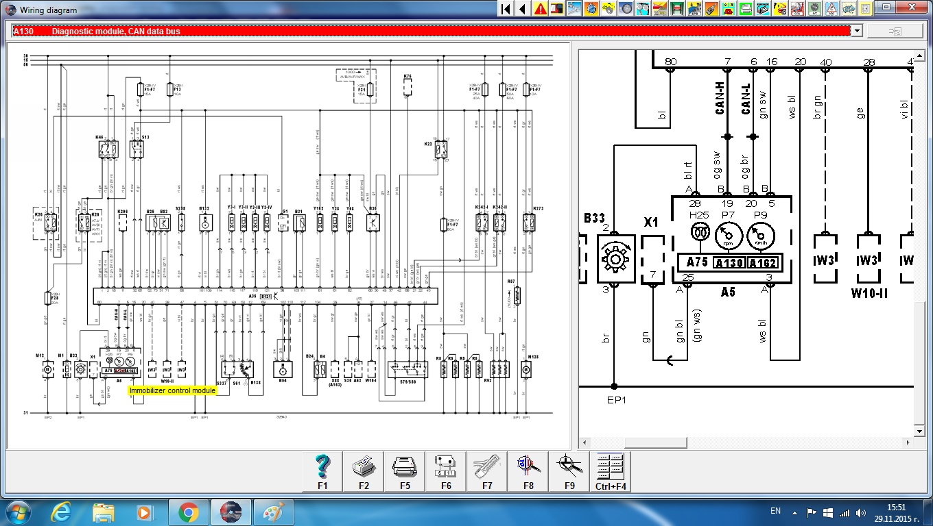

Благодаря за информацията. Пробвах варианта с оборотите и не даде положителен резултат. А относно имобилайзера не мислих, че е изолиран, защото имам двата ключа и отделно трети пластмасов, даже и табелката с кода на имобилайзера. На кой пин на ECU-то трябва да закача К-линията.
OBD
vvankatabe
Мнения: 14
Регистриран на: Пет 28 авг 2015 21:19
Re: Passat B5.5 2001 AVF - проблем с OBD куплунг
Мнениеот vvankatabe » Нед 29 ное 2015 17:00
A162 къде му е мястото, защото на шината под волана имам едно празно място
