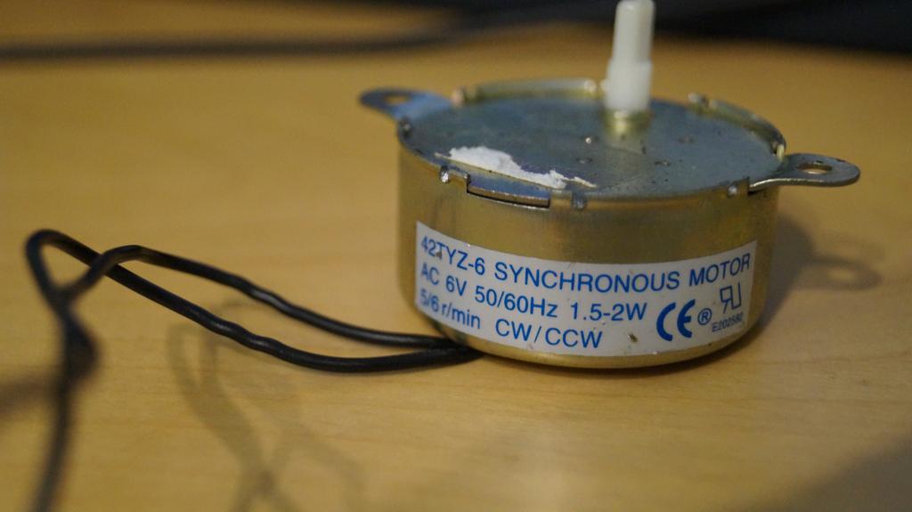

ktamen написа:Golf 3 Yahting GT написа:(това е само един пример)
Ти пробва ли да цъкнеш на някоя от тези картинки за да се убедиш, че чичо Гошо не си прави майтап с теб.
Я пак го дай този един пример, щото аз не можах да го намеря
Пробвах,
O изненада! Найстина имало ел мотор на 6 волта променливо напрежение и то представи си с честота 50/60Hz:
Не го приемай като заяждане, просто човек не може да знае всичко! Преди 15-на години и аз за сефте видях ел. мотор на 6 волта AC.
