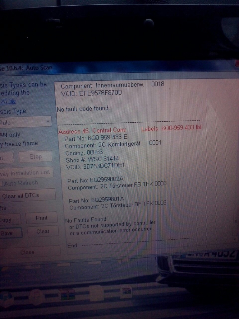

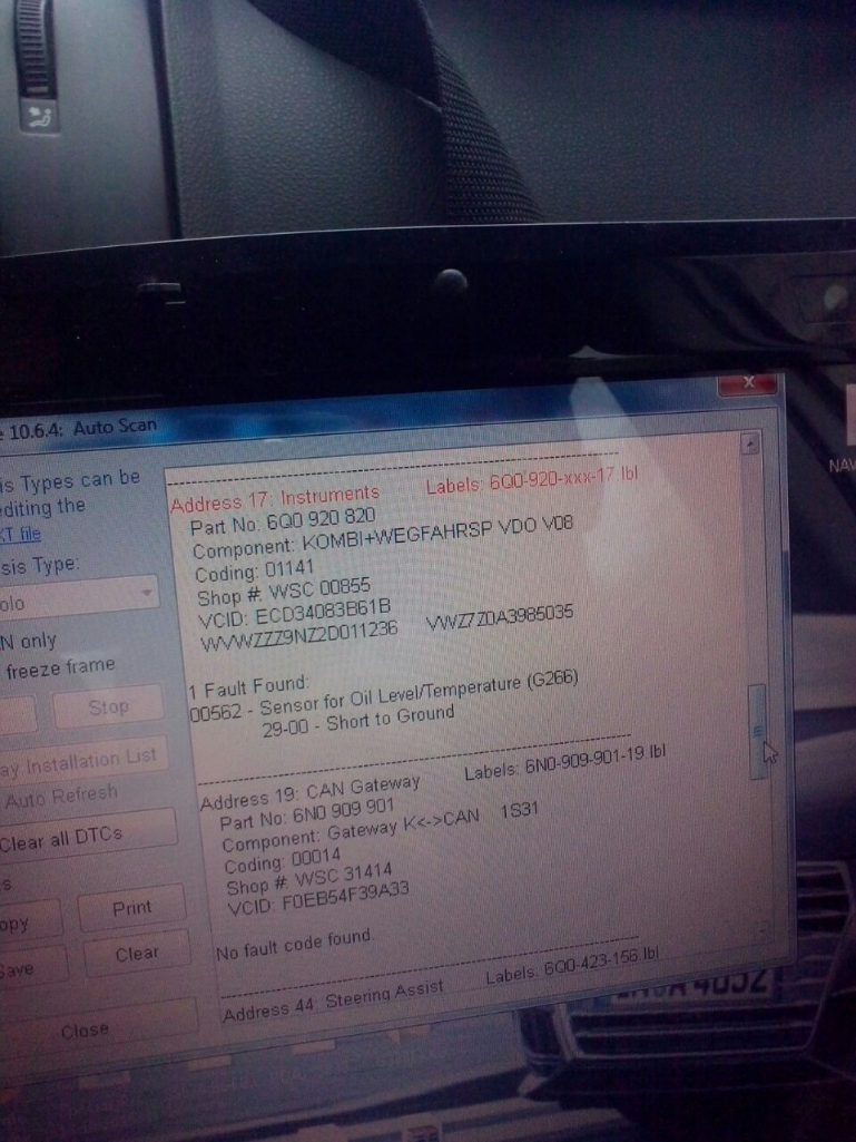

Какво означават тези грешки?
markonis
Мнения: 145
Регистриран на: Нед 07 окт 2007 0:36
Мнениеот markonis » Пет 29 апр 2016 16:18
Колата е поло 1.4 ,75кс.,2002г.

Втората е за датчика за ниво на маслото,който е на самия картер отдолу.Провери първо кабелите и буксата преди да го смениш!Първата може да е в следствие на втората.
