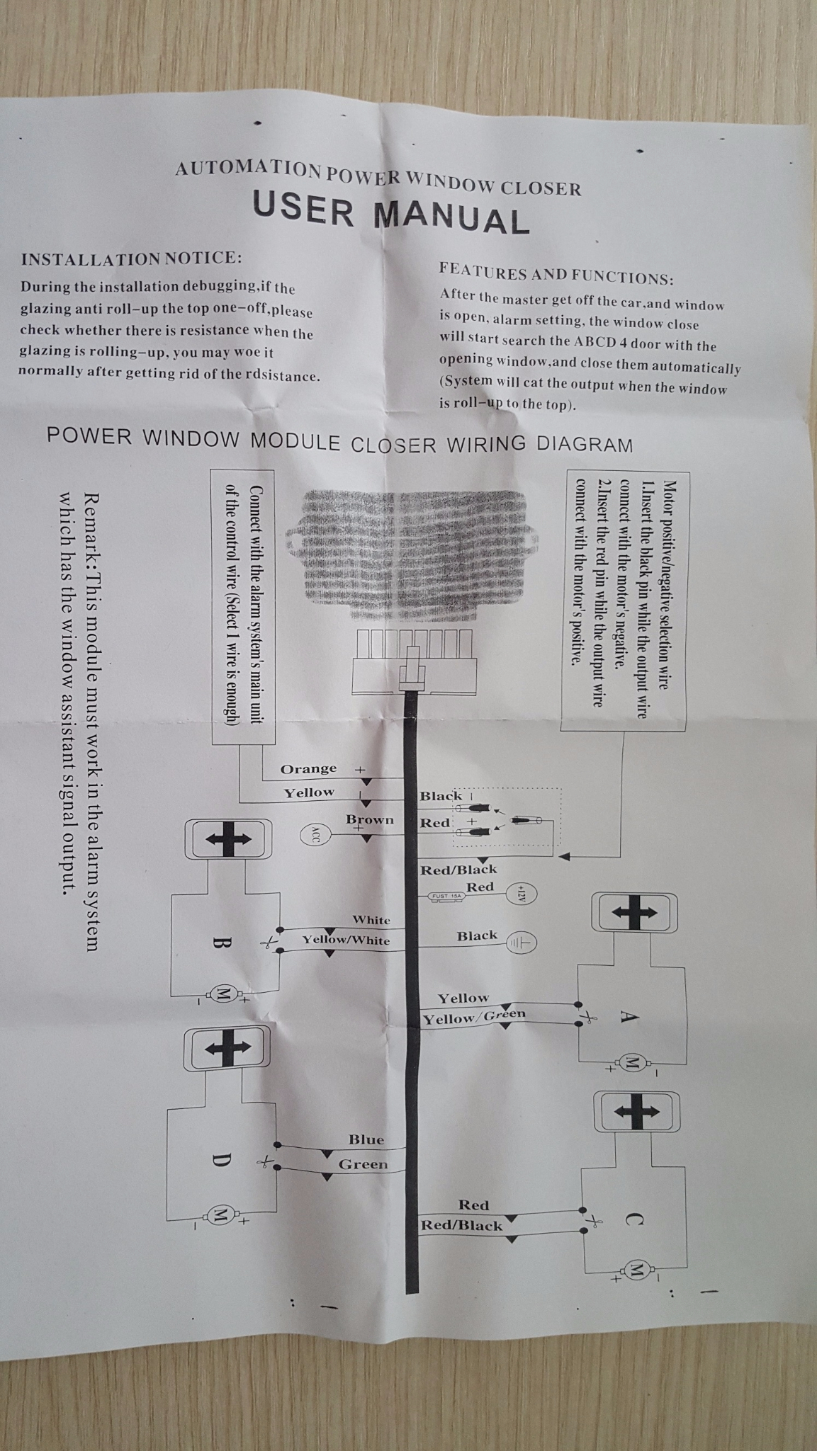

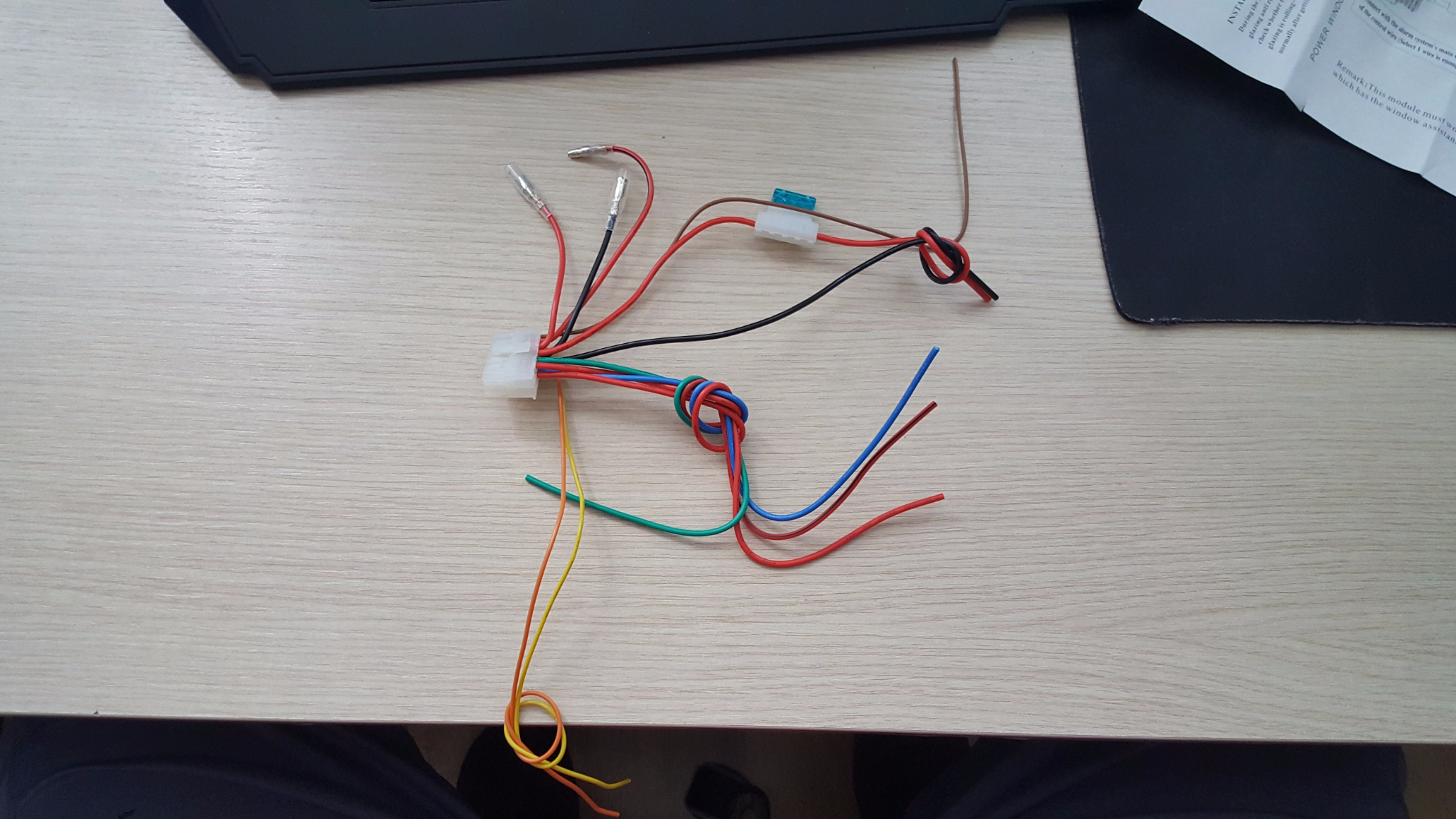

Взех си едно модулче за вдигане на 2 стъкла от братята китайци.
Искам да попитам дали съм разгадал вярно нещата.
Червена, черна, кафява +, - , + през ключ
оранжева, жълта - сигнал от алармата + и - и алармата е китайче но нямам идея каква е и от къде да ги зема
2 червени синя и зелена - това са за моторчетата на стъклата
И 3те кабела с буксите нямам идея за какво са нещо не го разбрах
Прикачил съм снимки и схемата

Всичко си е описано много ясно!
Към всяко двигателче отиват по два проводника от новата система: един проводник за вход ,свързан към оригиналната инсталация,и един изход ,към самото двигателче.Проводниците с трите букси са за програмиране на изходният проводник(свързан към двигателчето),какво напрежение да подава + или -.Например: програмираш да подава +12в.Проверяваш с пробна лампа ,при вдигане на стъклото на кой от двата му проводника има +12в.Прекъсваш този проводник и го прекарваш през новата система : пров. от колата - вход нова система - изход нова система - двигателче. Описанието е валидно само за стъкла без комфорт модул!
Към всяко двигателче отиват по два проводника от новата система: един проводник за вход ,свързан към оригиналната инсталация,и един изход ,към самото двигателче.Проводниците с трите букси са за програмиране на изходният проводник(свързан към двигателчето),какво напрежение да подава + или -.Например: програмираш да подава +12в.Проверяваш с пробна лампа ,при вдигане на стъклото на кой от двата му проводника има +12в.Прекъсваш този проводник и го прекарваш през новата система : пров. от колата - вход нова система - изход нова система - двигателче. Описанието е валидно само за стъкла без комфорт модул!- ivan_pop
