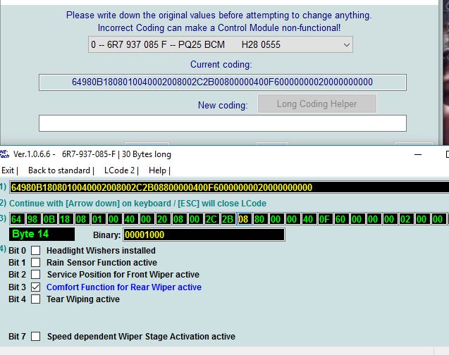

Намерих "rear wiper"...махнах чека (на снимката), след което направих проверка...резултата е същия, когато я изгася на задна скорост и после я запаля - rear wiper-а почва да чисти :banghead :banghead , някаква идея какво да пипна там или другаде ?

често на по новата електроника при ваг при прекодиране и трябва рестарт с откачане на акумулатора icon_idea

Ок, може ли някой да каже какво точно трябва да чекна със VCDS...и после да ресетна с акумулатора ?
