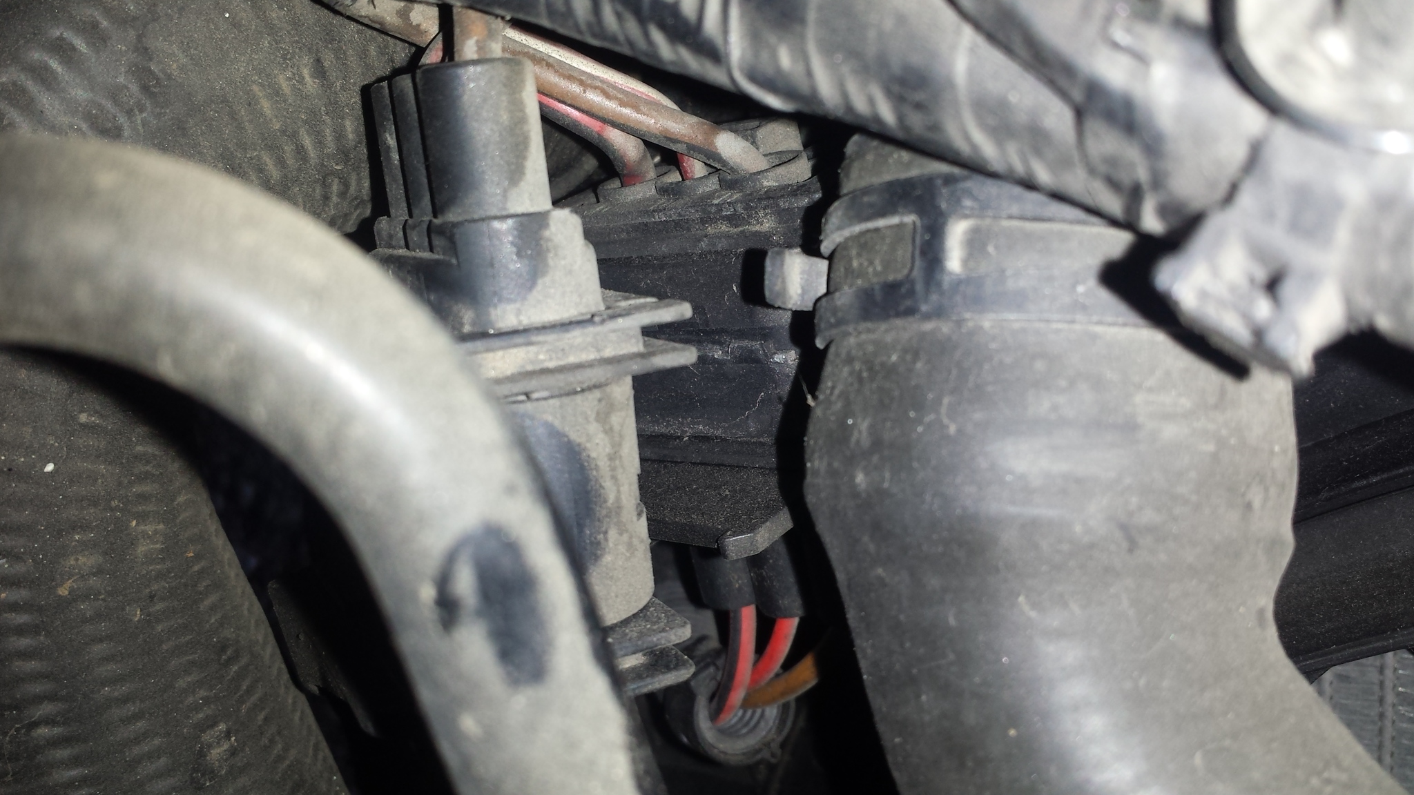

Така, малко развитие, бушоните над акумулатора са здрави и трите, разглобих надолу да огледам какво е положението, нищо видимо.
Това ли е въпросния модул и как се отваря, че не можах никак и се отказах...

Ти тества ли самите перки при подаване на напрежение дали тръгват?С макетно ножче се отваря модула,бавно и внимателно.После пак му слагаш силиконче,за да го запечаташ

valiosport написа:Така, малко развитие, бушоните над акумулатора са здрави и трите, разглобих надолу да огледам какво е положението, нищо видимо.
Това са буксите на перките на радиатора

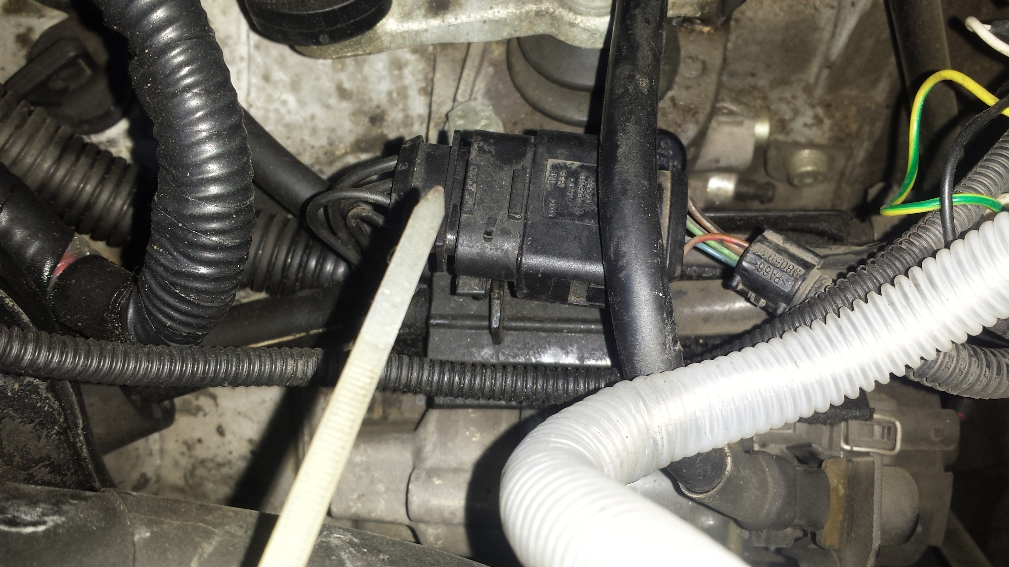

valiosport написа:Не мога да разбера кое е модула...
Това е букса,която отива към модула под акумулатора,а другата страна към компресора
