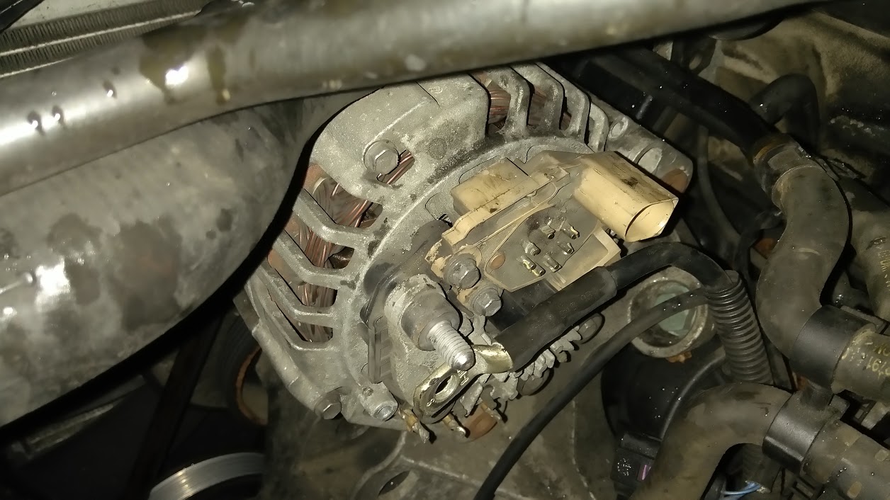

Как да достигнем до регулатора се подразбира от снимките. Основния момент е как се махат старите четки. Тези стърчащи пластинки от задната страна на всяка от четките трябва да се отреже до основа така , че там да стане съвсем равно. После с поялника само докосва и старата четка се изстрелва сама заради пружината. После се монтира по пбратен ред новата като най добре да се прокара жицата през малкия отвор посредством прекаран преди това обикновен конец.

Така изглежда алтернатота като му се махне капака който е хванат на два болта 7. Маха се и дебелия кабел с гайка 15. Тук се виждат и двата болта с които е хванат регулатора има и един трети но не се вижда на снимката.

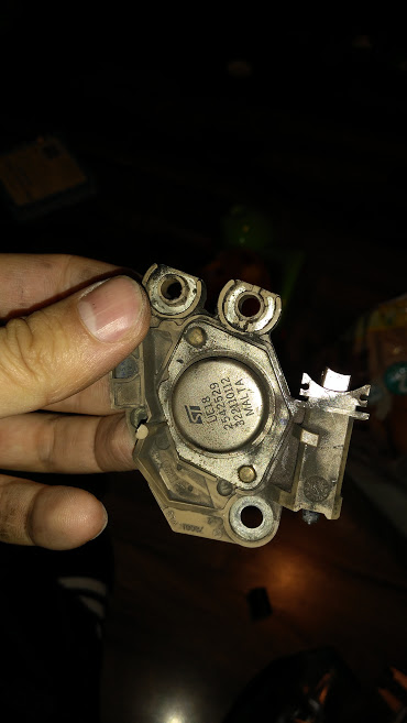

Тук регулатора е изваден и се вижда колко са изядени четките

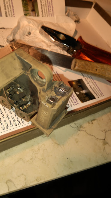

тук се вижда как съм отрязал (отчупил с клещи) стърчащите пинове от задната страна. ЦЕлтта е да се изравнят идеално с равнината

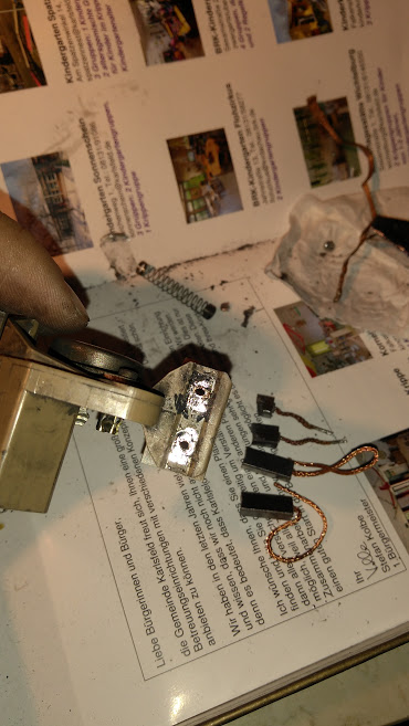

След като съм ги изрязал гладко само допирам мощен поялник и старите четки ведната сами излизат защото са под напрежение създадено от пружината. Дупки ако не се оформят хубави, то с една малка отвертка ги оформяме. Тук се виждат и новите до старите четки за сравнение

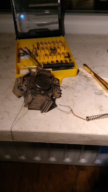

Много си грах да напутам жиците в дупката и все не става, с едно конче става за секунди. После се запояват крайчетата
