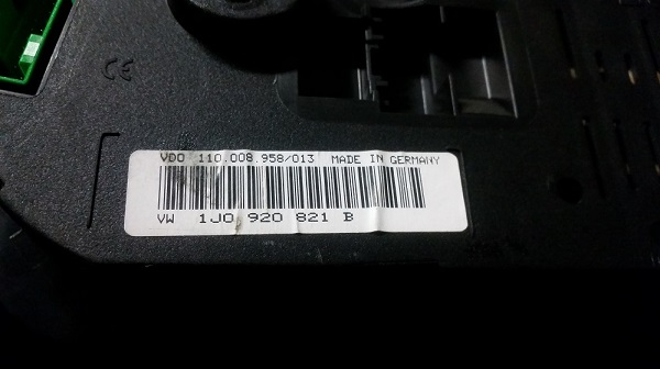

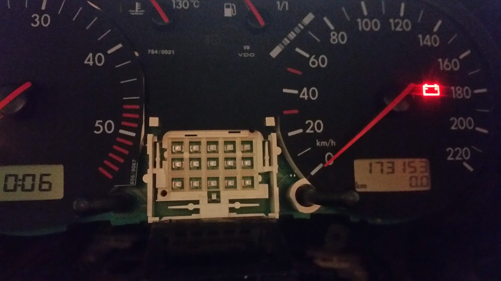

Има доста писано по темата изчетох го не при мен нещата са други.Купих наскоро колата (От Италия).Таблото е с малкия дисплей и дисплея не свети.разглобих таблото огледах всичко и установих че самата подсветка не работи.Дали проблема е в нея или самия дисплей е заминал?На Vag com няма никакви грешки.

Трябва първо да се оправи подсветката,и чак тогава ще стане ясно дали е повреден и дисплейят!
П.П Ако има как да светнеш зад дисплейят,например със запалка-фенерче ,за проба,дали се виждат някакви символи!

Има верига от няколко електронни елементи, които се грижат за това осветление, предполага се, че има някакъв проблем там. С фенерче светни под ъгъл близо до дисплея, когато таблото е включено и виж дали има символи по него. Осветлението и управлението на екрана се осъществяват от различни контролери и не са свързани.
