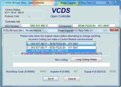

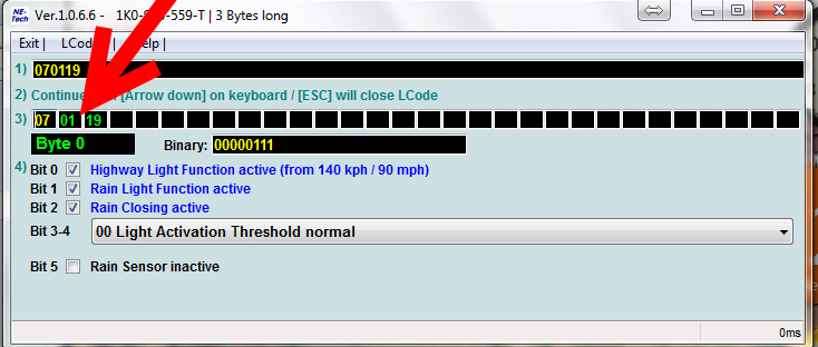

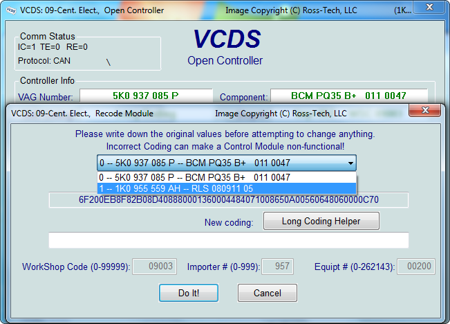

След известно ровене по различни форуми .... английски,щатски и т.н. достигнах до известно решение на проблема с ранното включване на фаровете.
В модул 09-Central Electric,Coding, от падащото меню RLS, Long Coding, Byte 1 се променя стойността на 01(което се равнява на 1%).При мен има ефект и сега дневните не се изключват в 3ч. след обяд,определено карам на дневни до доста по късно.А до колкото знам има възможност за реална корекция на сензора но там се изисква Security Access и след това адаптация.... а аз не мога да разбера този код.
