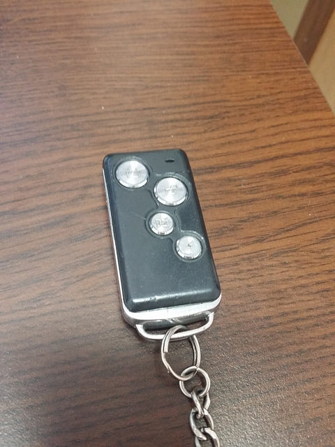

Едното дистанционно за алармата се прецака нещо и отказа да работи.
Смених батерията , но без ефект. Ходих при ключар, но явно не му се занимаваше и ме отсвири с нещо от сорта " една нова аларма е 30-40 лева". Има ли начин да взема друго дистанционно и да го подкарам на тази аларма?

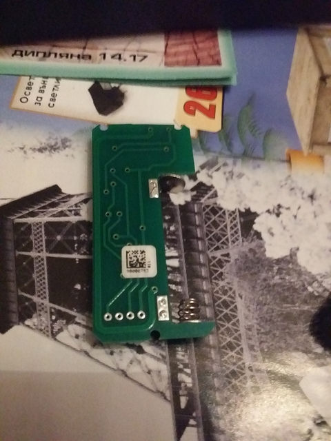

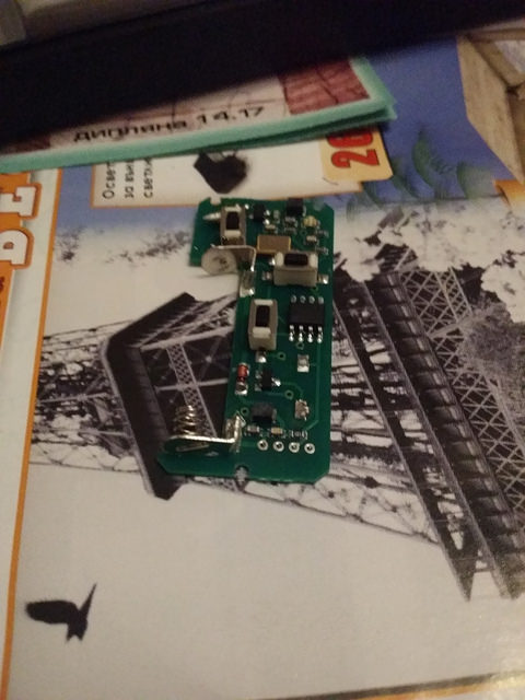

Отвори го и направи детайлни снимки отпред и отзад на платката.

Дистанционното е от Saturn M6! При натискане на бутон свети ли светодиода?Ако не свети,проблема е в бутона. Ако свети,а не работи,проблема най-вероятно е в един "кварц" с 4-и крачета.Може да се опита да се презапои.В повечето пъти така тръгва да работи дистанционното.Ако искаш направи снимка на платката с елементите,за да те ориентирам кое е кварца.

Дистанционното не свети при натискане на бутоните за откл/закл. Отворих го и пробвах да взема бутон от някой от долните бутони и да го сложа горе , но не се получи
