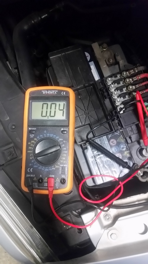

Колата е голф 4(MK4) 1.9 TDI (AHF 110коня).Проблема е,че акумулатора за два три дни пада до 11.01v(Нов BOSCH 74AH). Измерих зареждането и е 14.2v(на празен ход без консуматори) на фарове и парно 14v.Консумацията на заключена кола и включена аларма винаги е различно!(изчаквам поне 15-20мин за да заспи всичко и тогава меря).Веднъж е 0.005а друг път 0.007а при еднакви условия(колата е в гараж). Преди няколко дни забелязах нещо странно.Вечерта се прибрах от работа и измерих 12.80v.Отключих колата и премерих на сутринта 12.01v.След това забелязах,че акумулатора започва да вдига сам напрежение и за около 3-4 минути се вдигна сам до 12.35v.Което ме води до мисълта,че по някакъв начин алармата "смуче"акумулатора.Алармата е фабрична и се активира от ключа(стандартен сгаваем ключ с два бутона)И диод с червена подсветка на вратата.Но има и един допълнителен светодиод който е сложен и който след заключване на колата започва да мига 3-5 секунди и след това вдига прозорците.(не ги вдига светодиода разбира се а някаква допълнителна аларма :beer ).Та въпроса ми е как да разделя алармите и да си оставя оригиналната?Знам,че има опция и някое микроключе да се бъзика.За начало искам да изключа допълнителната аларма.В допълнение искам да добавя,че към нея имам една букса в жабката и едно устройство което виси на ключовете.(Снимка 1). Когато го пъхна в буксата която е в жабката нищо не се случва.(очаквам да я изключа по този начин). Дали има нещо друго или по друг начин се изключва?Ако някой го е пробвал или знае нека сподели. :love.vwclub

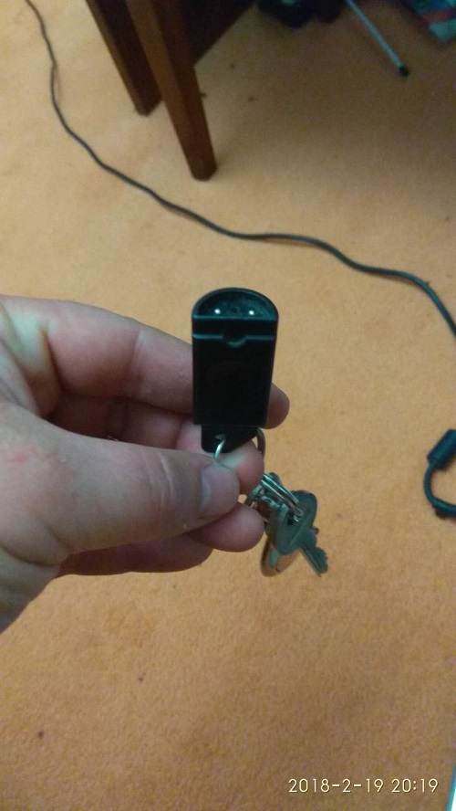

Имал съм 3 MK4 но досега всички са били с аларми от ключа без втори светодиод и без въпросното нещо което е на снимката.А впрочем то какво е и как се казва?Ето и снимка на консумацията при изключена аларма и оставане да заспи комфорт модула.За мен е нормална или греша?

До 0,05 А е допустимо,т.е. ти се вписваш в допустимото.Търси проблема другаде.

Нормална е утечката но все пак казваш,че ти пада акумулатора...та мери често докато хванеш какво се случва.Колкото до присадената джаджа,ще трябва да поразглобиш и проследиш кабелите,докато откриеш някоя кутия/или друга джаджа/,да се надяваме,че ще има надписи по нея и ще разберем за какво е.

Джаджата ми прилича на допълнителен имобилайзер - преди доста време имаше такива с 2 пъпки.Джаджата я пъхаш в гнездото и палиш.

Мина ми през акъла за имобилайзер,ама кой ще го навре чак в жабката??
