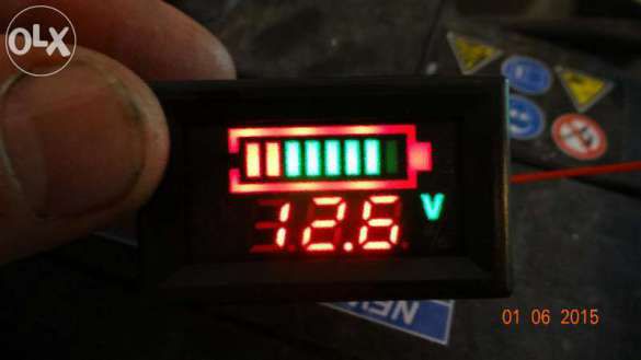

Това е волтметъра.

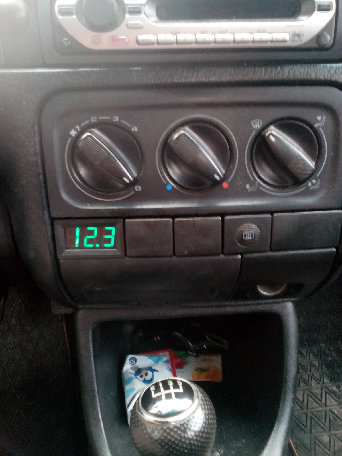

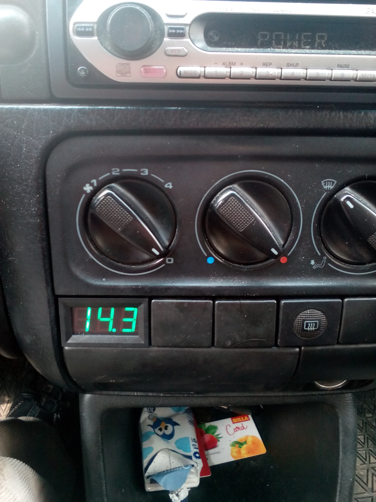

Ето какво направих,но с друг волтметър с 3 извода - + и - към акумулатора и трети извод за захранване на волтметъра,който вързах за подгрева на задното стъкло. Мисля,че се получи прилично.
