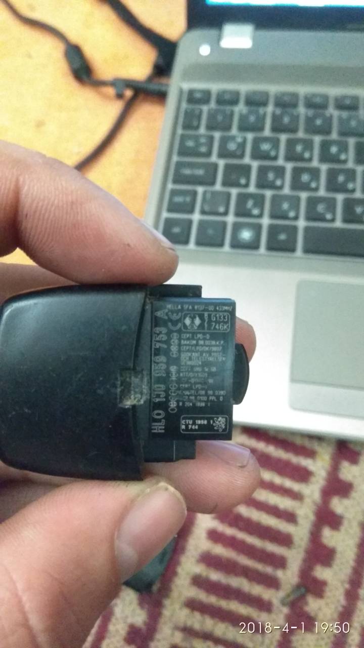

Здравейте.Искам да си направя още един ключ.Намерих си кутийка и от старото ауди (а3 1998г) ключа.Преместих ампулата и електрониката в новата кутия.Имам vag taho обаче не знам дали ще стане.Прикачвам сники с електрониката на едната и на другата.Някой правил ли е подобно нещо?

Преместил си всичко и питаш дали кутията ще стане, така ли да разбирам?

Не питам дали ще може да се обучи ключа или да не се мъча да препрограмирам имобилайзера

Много хора са го правили : Цък

Абе май няма да стане тая работа.
Първия ключ е Хелла,другия ВДО,ако правилно разчитам мътната снимка.
