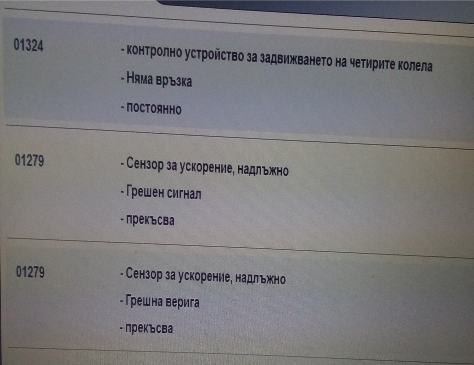

Здравейте!
Изписва следните грешки, като лампата на ABS светва и изгасва когато си иска. Както при палене, така в движение в обороти и на свободна. Колата е Голф 4 1999.
Някой знае ли къде е проблема? Чух, че това било слабото място на VW? :question

не че не става, просто той гледа грешки на мотора, грешките за ABS-а се гледат в друг модул на програмата или поне при VCDS модулите са разделени.
ABS-а може да ти свети от доста неща, но тези грешки не са нито 1 от тях. Като 1во - си огледай бушоните над акумулатора, единия ти е за ABS-а, 2ра възможност - може някой датчик да дава проблем от време на време или да е клеясала буксата. Разкачи буксите и ги напръскай с WD, ако не се оправи, трябва да се гледат показанията на 4те ABS датчика в движение със скорост макс 20-30км/ч.

И при тази програма модулите са разделени. Но въпроса е, че не свети винаги за да може човек да търси проблема...

огледай тези неща които ти написах, доста често се случва от лош контакт на датчик, т.е. това с ваденето и пръскането с WD. Гледайте живи данни на 4те датчика със скорост не по висока от 40км/ч. ако някой датчик има отклонение, средоточете се в него, смянам, лош контакт ;)

Когато свети лампата на място,
би трябвало да може проблемния датчик да се хване и с мултицет.

Как след като изписва грешките от снимката?
