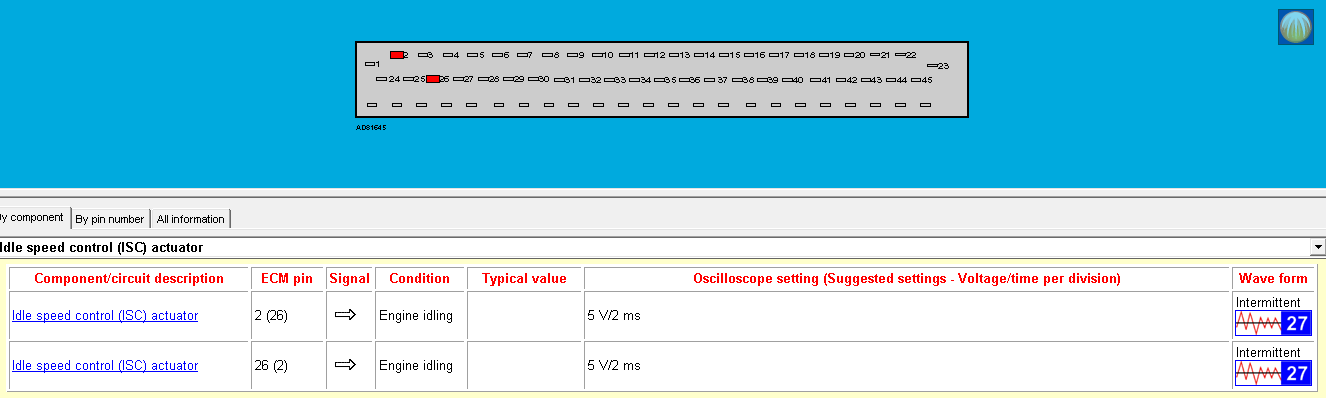

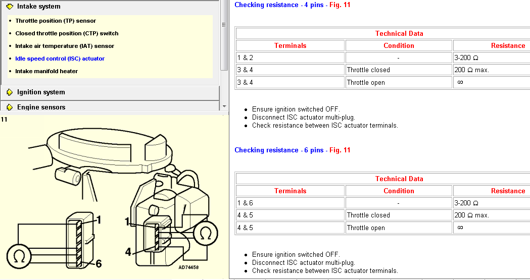

Провери за начало както ти казах,дали идва някакво захранване въобще до някое от крачетата/защото има стъпкови със 6 крачета/,после и масата трябва да се прозвъни.Ако липсва нещо, прозвъняване на кабелите до ЕКУ..
Да приемем,че новото моторче е здраво и няма нужда да се мери,но все пак качвам и за него.

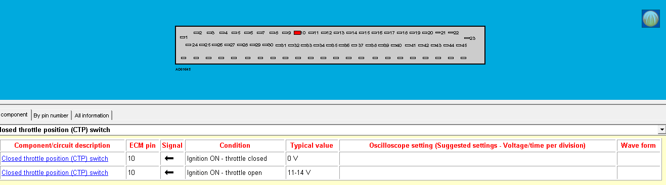

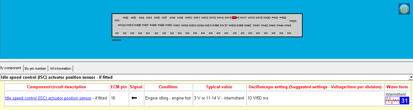

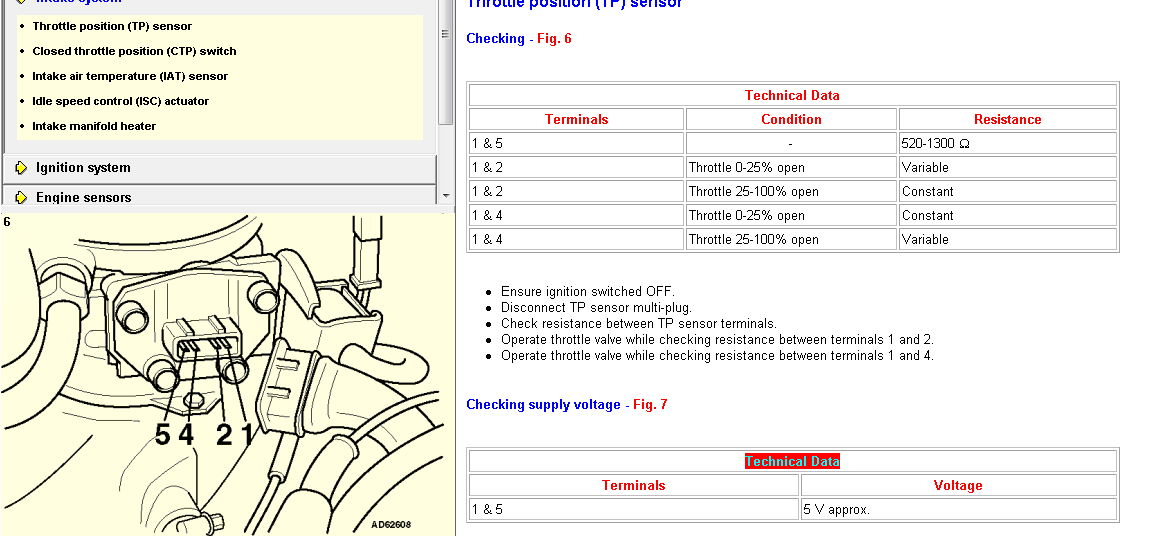

Ако моторчето е прибрано до край,то колата няма да работи на тихи въобще.Отделно ми се струва,че ако ЕКУ няма връзка с ТПС,то няма и да го командва моторчето,понеже ще се губи информацията колко е отворен дросела.Може да започнеш със скрийншот 2,въпросния датчик на върха на щока на моторчето,който следи единствено дали е натиснат или пуснат дросела/педала/,за да се крепят тихите обороти.ТПС е на подобна букса,само че от дясно на моното,май ще трябва да ти пратя и за него,но провери буксата и кабелите му първо за всеки случай.
