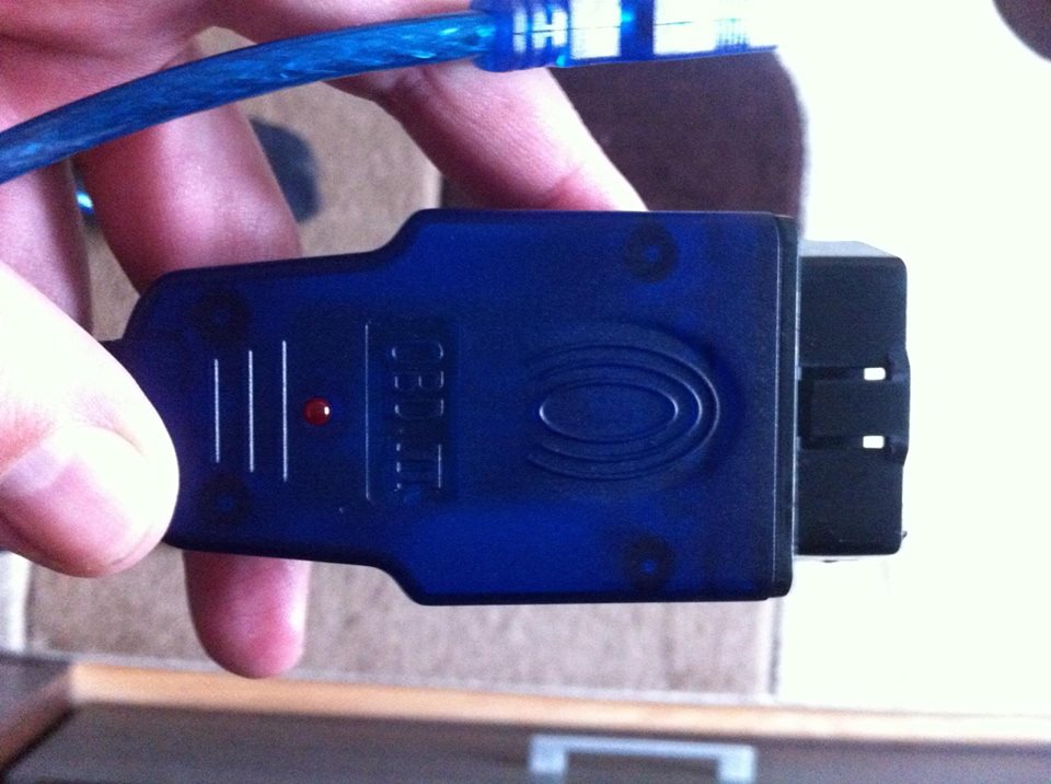

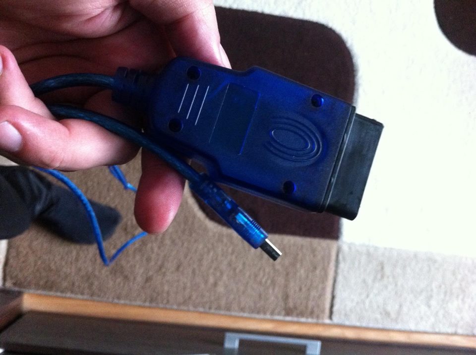

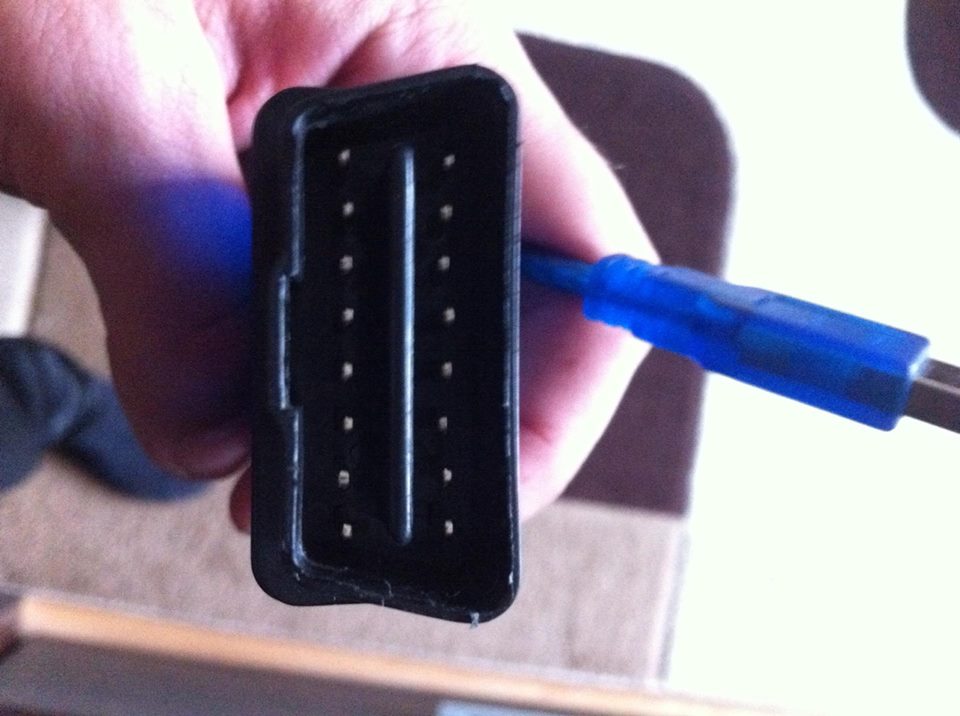

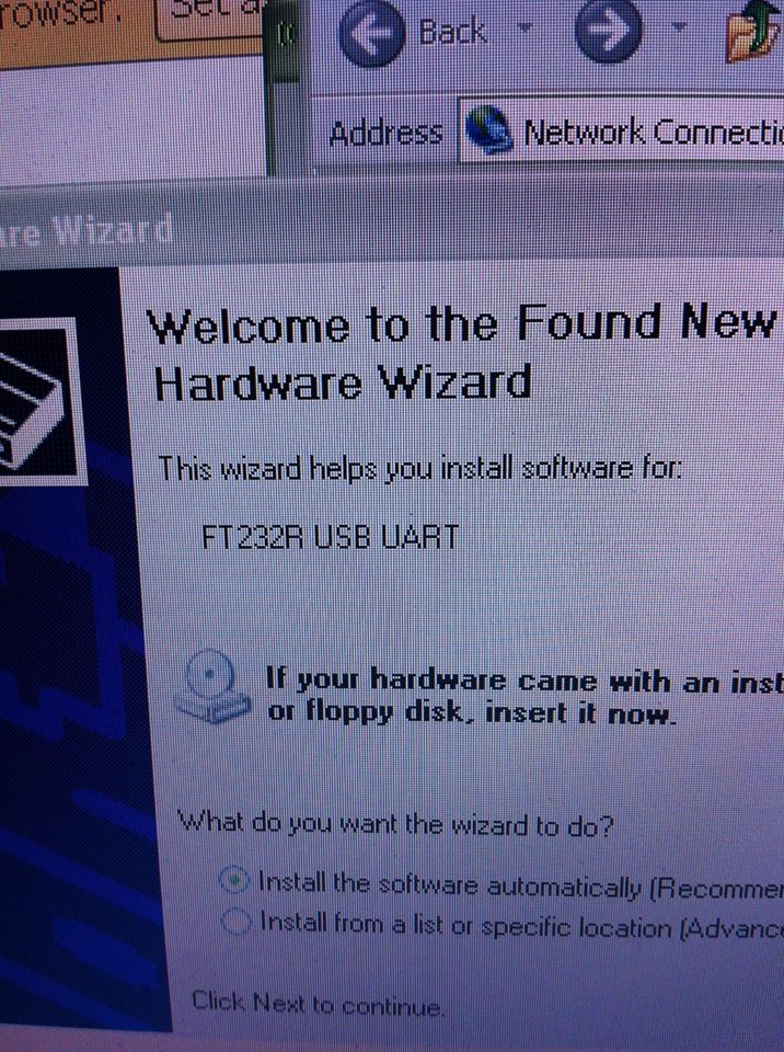

Здравейте колеги притежател съм на VW PASSAT B5.5 от 5 години , реших малко да се заиграя с компютъра на колата и да пробвам да е автодиагностицирам ,наскоро гледах клип в youtube NEEDLE SWEEP BY VW PASSAT ,тоест при задаване на контакт на колата километража да се изпълва със стрелките и обратно ... малко циганийка, но все пак ми допадна . Та реших да ви пиша относно този въпрос , гледах клипове и как се прави със самата програма VCDS , имам кабел , но днес като се пробрах да се свържа не се получи. Изписва ми че PORT e OK , но интерфейс NOT CONNECTED. Помислих си ,че сигурно ми трябват драйвери за самото USB,потърсих в нета ,но нищо не открих .Сега ще приложа снимки на кабела който съм закупил ,имам също и малък диск в комплекта ,но той няма никакво съдържание, ще приложа снимка и за номера на кабела. За първи път правя подобни стъпки , но може и да съм сбъркал и версията на програмата , да подчертая , че съм е изтеглил от ROSS-TECH.Наядвам се да ми помогнете. :)

Хм,с тоя кабел май няма да стане.

Този кабел е VAGCOM 409 и работи със съответния за него софт.Май наистина няма да стане с този кабел!
