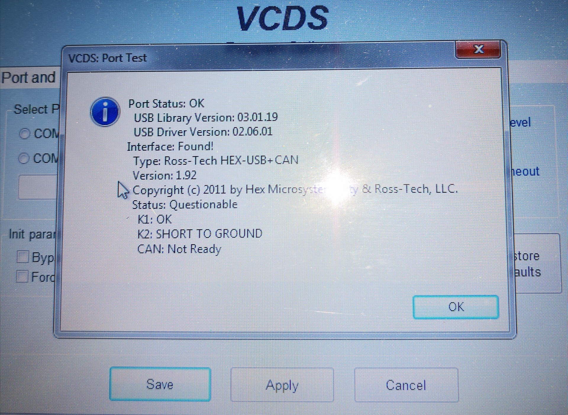

здравейте колеги имам vcds 12.12.0 закупена от форума пробвал съм я на голф 3,4 ,пасат б5 , ауди q7 и си работеше супер , но днес пробвах да закача един пасат 4 б5 1.9 тди 110к.с и греда ... прикачам файл за да се види какво ми изписа.Ако някои знае как да отстраня роблема да казва . Благодаря!!!

Откачи неоригиналното радио и ще се вържеш с колата

пробвах го вече това ,направо съм го махнал и пак същото изписва... :banghead

разгледай буксата внимателно отзад,да няма откачени кабели.................

и това го пробвах, няма проблем с буксата ,пробвах и на запалена кола пак не става... комфорт модула преди няколко дни ми се беше наводнил( изсуших го и си раоти само алармата не пищи) ,но всичко друго е ок не знам дали има нещо общо с него , няма изгорели бушони ..
четох из форуми че ако откачиш буксата на АБС се свързваш без проблем ,но не съм робвал вече съм склонен да пробвам всичко ,ако някои има идеи да предлага ...

Споделям за колегите които имат подобен проблем, оказа се вярно това, че ако откачиш буксата на Abs и vag com се връзва.. Луда работа..
Но остана въпроса сега със свалена букса как да обезвъздуша ABS модула?!!

Да, няма да навлизам в подробности, защото темата беше пусната за съвсем друго, вече е ясно защо не може да се върже vcds, дано е от полза за някои колега, По здрави!!!

Мнениеот messut » Нед 26 яну 2020 19:55
