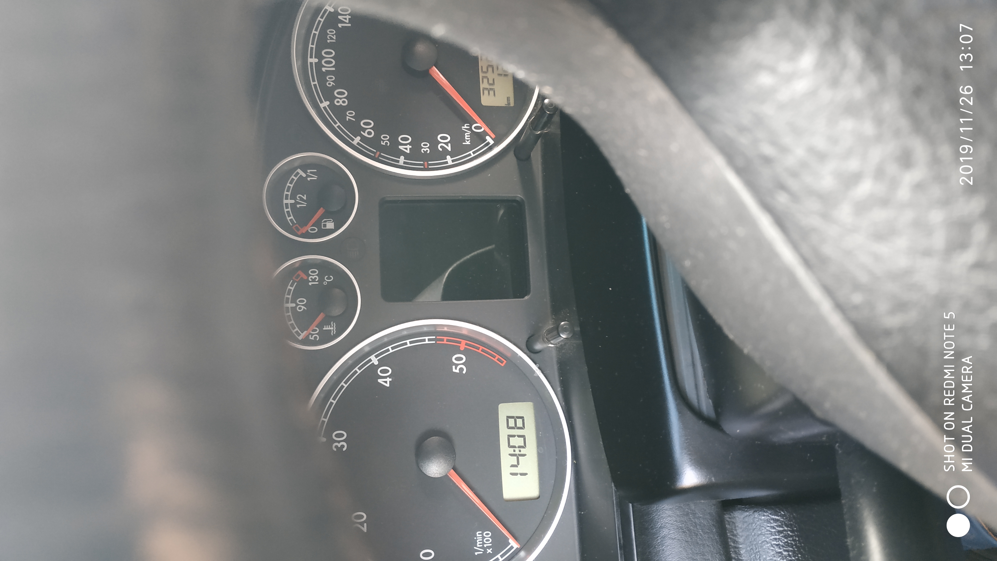

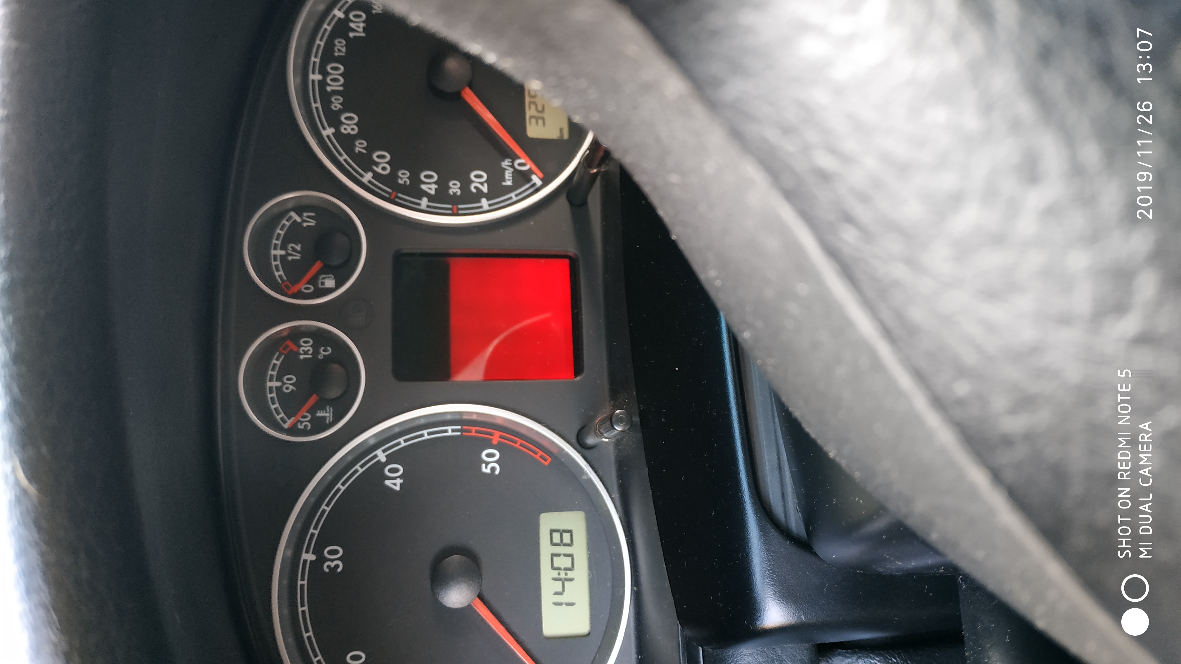

Въпросният километраж е сменен преди повече от две години .От известно време фул фиса свети дори при изваден ключ.Явно окъсява някъде или знам ли.Сигурно е важно да спомена ,че в краката ми ,от страна на водача, е мокро.От къде е влязла вода идея си нямам.Там мисля че се намира комфорт модула.Има ли някаква връзка с таблото. :question

iulian написа:Там мисля че се намира комфорт модула

Shanovec написа:
:th_up
И се отива на нов. 2 ра младост повечето са наводнявани и не са Ок. Имат разлика и в куплингите в зависимост от оборудването на колата.
