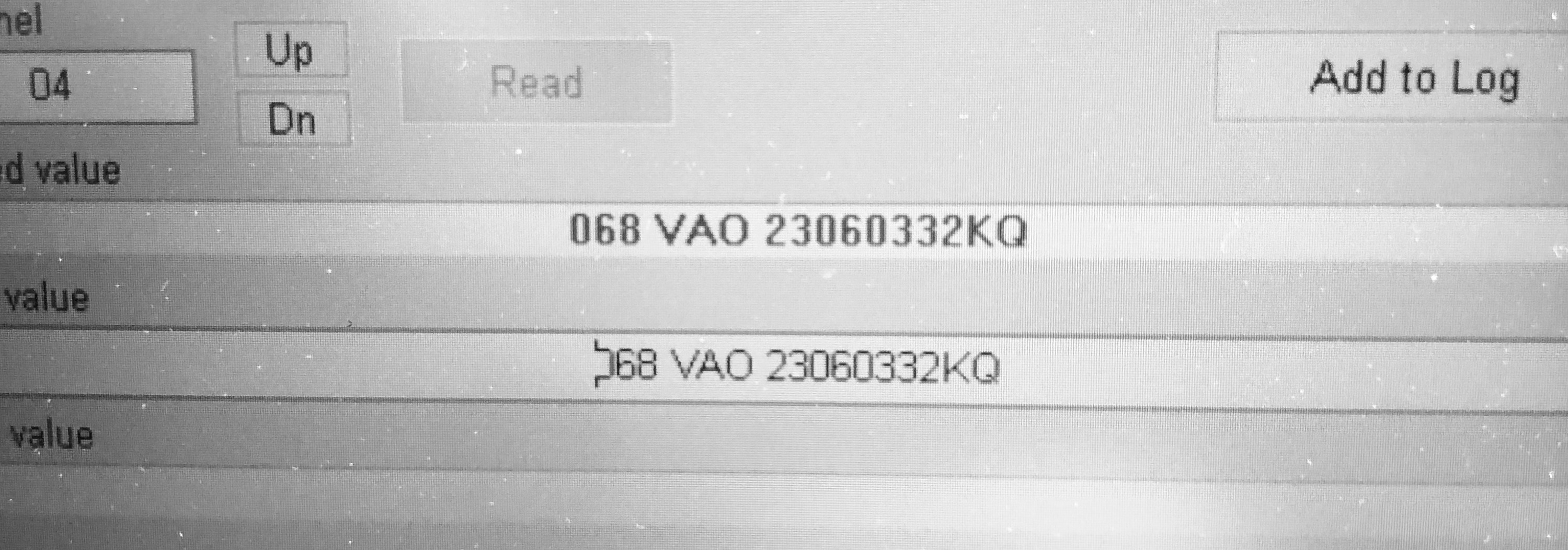

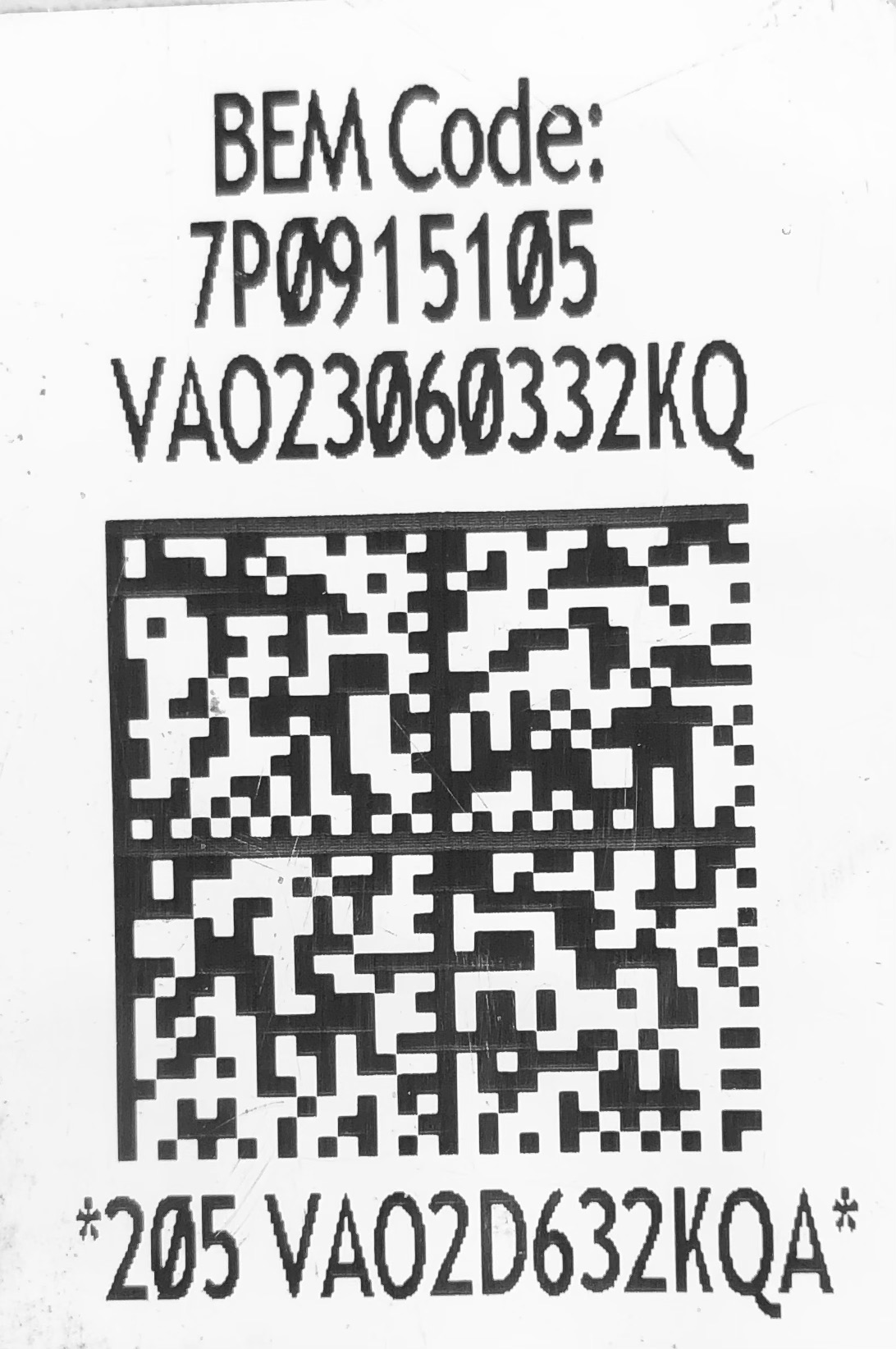

Мнениеот miro_hack » Сря 19 фев 2025 13:53
Не стана по клипа, и го направих по указанията в програмата.
Някой може ли да каже дали е адекватна кодировката?

Моята кодировка в момента е 070 VAOU 1111111128. Първотое колко Ah тие акумулатора 070 са 70Ah. Второто е марката VAO т.е. Varta. Третото е серийния му номер.
Като започне да ми премигва осветлението на таблото се сещам че трябва да добавя единица в серийния номер на кодоровката.

Мнениеот miro_hack » Чет 20 фев 2025 21:18
Много интересно, а защо иска от време на време смяна в кода, при положение, че е същия акумулатор?

Мнениеот Vasseto » Пет 21 фев 2025 17:16
Според мен започва да не го дозарежда. След като променя серийния номер в компа започва да го зарежда както трябва. Явно има някаква софтуена заигравка за начина на зареждането в тез коли.
