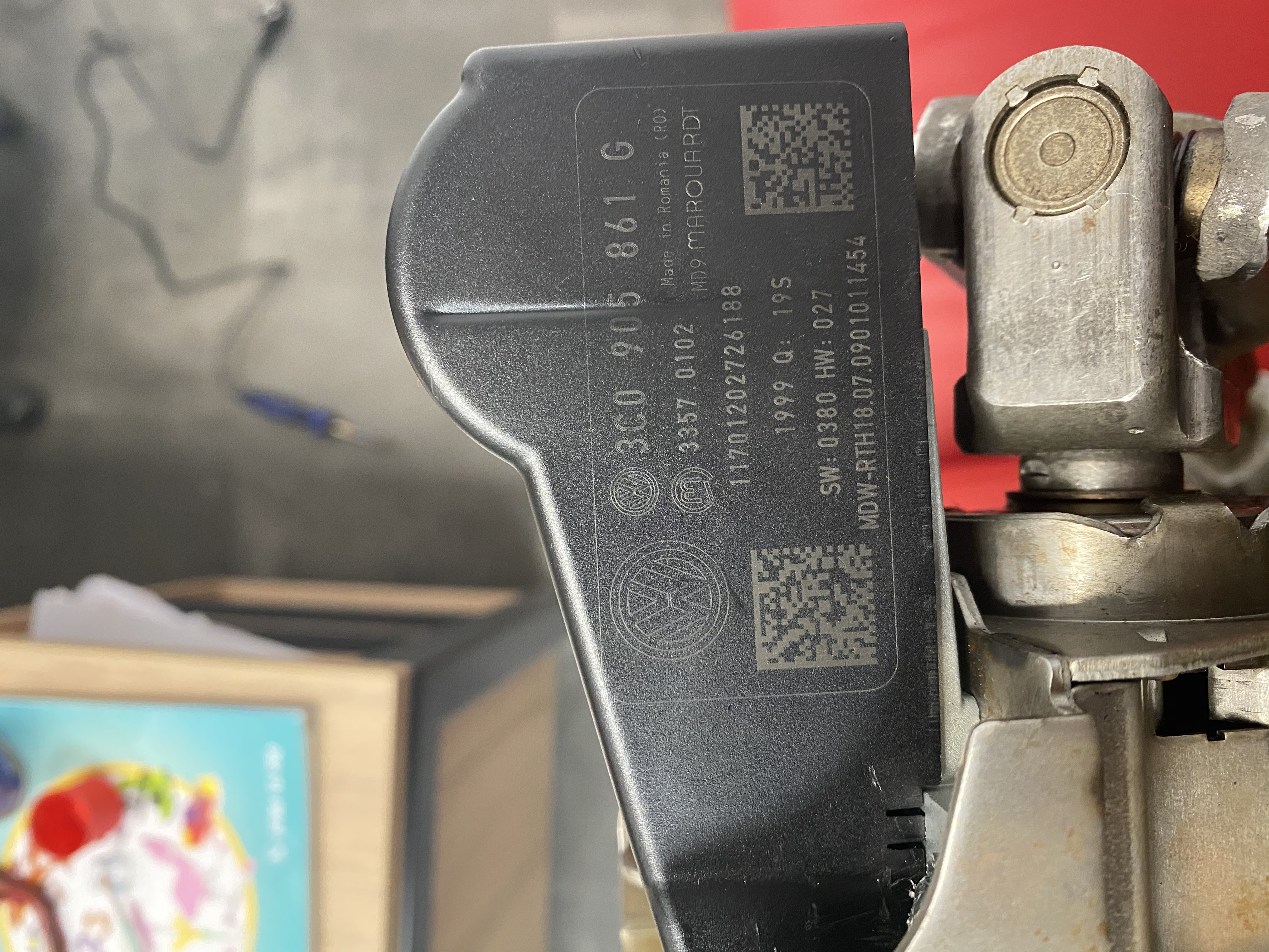

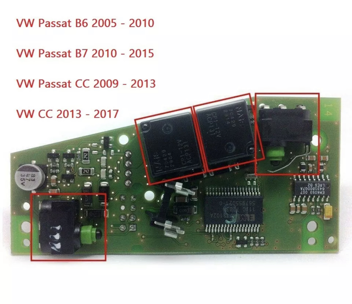

Здравейте, може ли да се намерят в БГ двете микро ключета и двете микро релета за модула за заключване на волана. Грешката е “steering colum lock” и волана не се отключва. Номера на модула е 3C0905861 G. Колата е vw passta cc 2009. Всъщност ключетата ги намерих в aliexpres и поръчах и смених, но ми трябват и релетата.

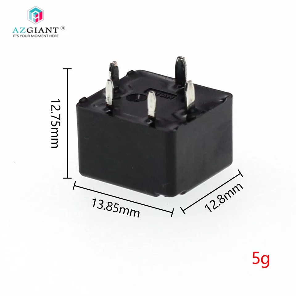

Ако са 13x14 мм, имам такива.
valerius
Мнения: 348
Регистриран на: Пет 01 фев 2008 10:24
Местоположение: Монтана
Re: Ремонтен комплект за “Steering colum lock”
Мнениеот valerius » Нед 08 мар 2020 9:43
Това са размерите на релетата. Върху тях трябва да пише CP1 - 12V, ACP131 или нещо такова.
