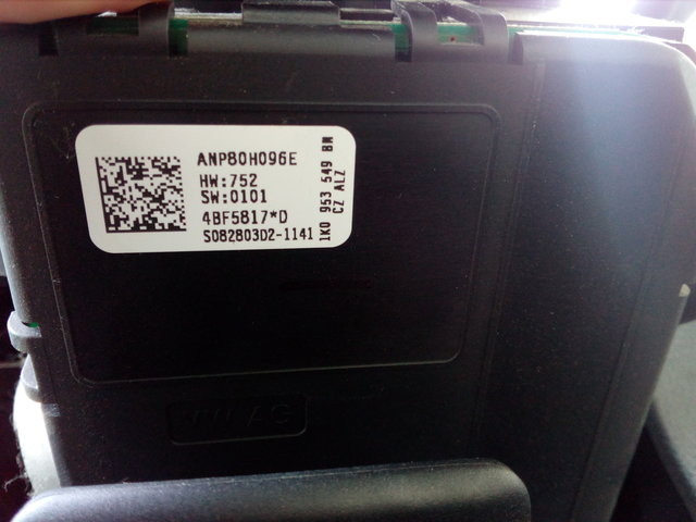

Мамка му, свалях го и моя и донора, да знаех, да го бях сменил!
А като ги сменя, някакви други настройки, адаптации и тн, ще трвбват ли?
snaiperisto
Мнения: 99
Регистриран на: Пет 06 юли 2007 20:30
Автомобил: Skoda Fabia 1.2 12V-METAN
Двигател: 6Y2 2006
Re: Активация темпомат Кади?

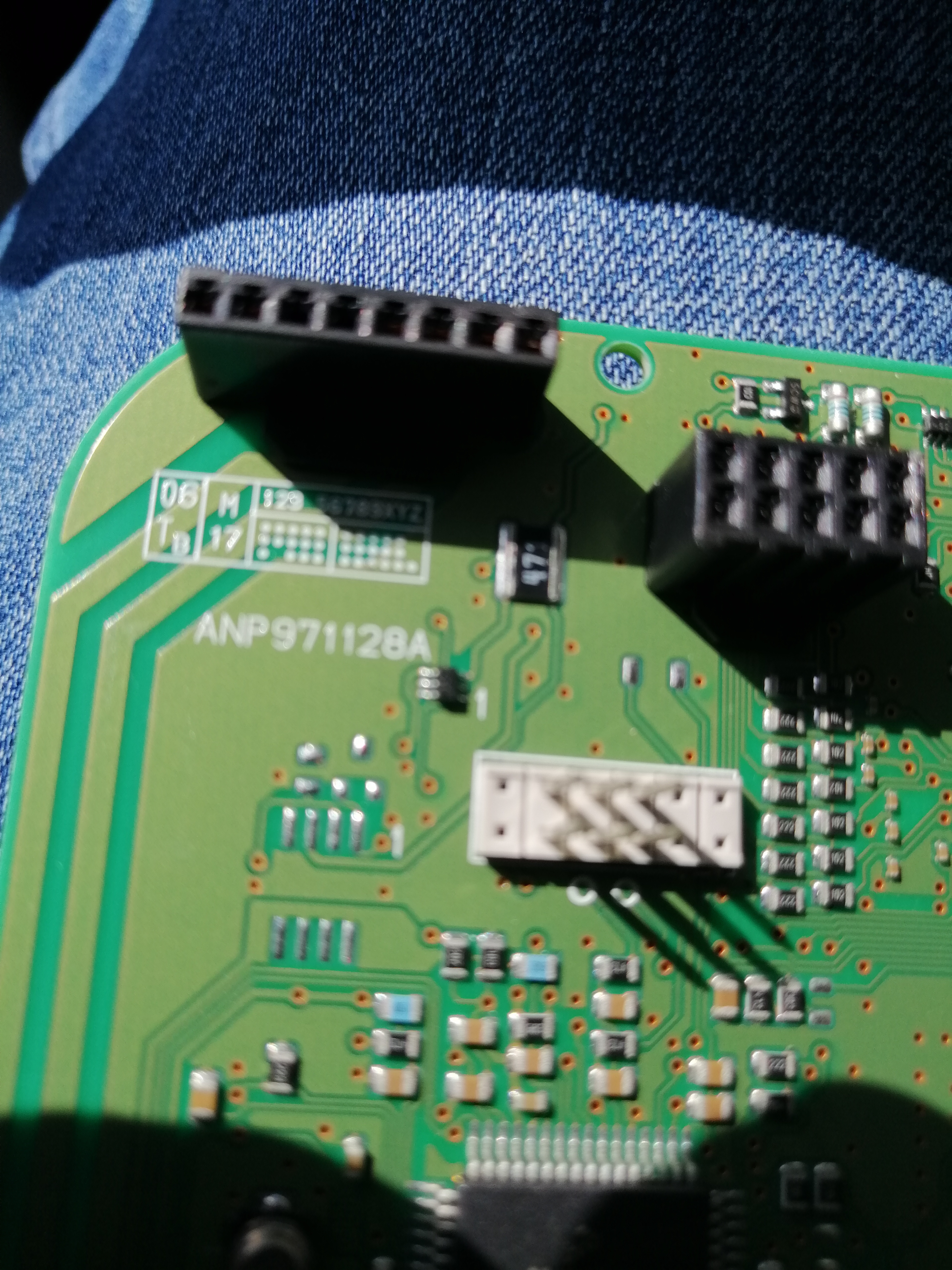

Мнениеот snaiperisto » Сря 29 апр 2020 14:09
Това ли трябва да е?
nikolay_v
Мнения: 265
Регистриран на: Сря 10 авг 2016 13:24
Двигател: BSX
Мнениеот nikolay_v » Сря 29 апр 2020 14:47
Модулът е закачен от долната страна на волна с две щипки.
Вътре платката не знам как изглежда - но като и гледам формата тази трябва да -там други такива големи няма
