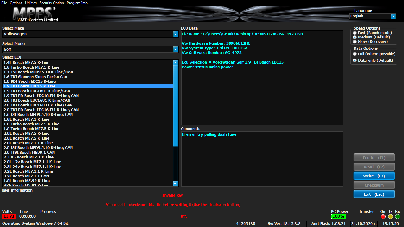

Мнениеот golfmaniak666 » Съб 07 ное 2020 11:58
Направих всичко както е описано но по време на свързването излиза ето това

Мнениеот megatronS » Пон 09 ное 2020 16:02
Волтажът ти е много нисък, 11.7 волта. MPPS иска високо захранване за повечето компютри. Слагаш му външно зарядно на акумулатора, за да направиш волтажа над 13 волта. Ако компютъра е на автомобила, не е на масата, се сваля и бушона за таблото на колата. Натискаш бутона Read ID, ако прочете, му наливаш задължително оригинален файл , а не преправян. Отбелязваш опцията Slow (Recovery) и пробваш запис на оригинален файл. Ако не става , както съм го описал, отиваш на БУУТ меню за наливане на оригинален софтуер. Ако го занесеш на Кесс, ще го направите веднага. Мога да ти дам кординатите на човек за София, да ти го възстанови. Има и вариант за хардуерна повреда в компютъра.

Мнениеот golfmaniak666 » Вто 10 ное 2020 17:03
Не е на колата с адаптор 2А е.Аз го възтанових с оригинален софтуер но за съжаление опитах да му сложа друг преправен и се появи тази грешка.Като го възтановявах и му наливах оригиналният софтуер си беше пак на адаптора.Сега като му дам ID не се свързва с компа.
