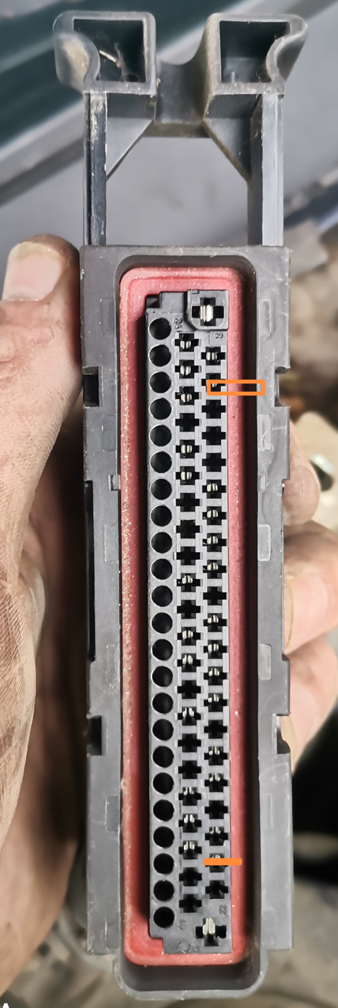

Колега мерих струва гледах с пробата лампа и излезе, че има два постоянни плюс. Кой ли от тях ми е нужен? Ел схема на буксата кой какъв е някой има ли?

Това е Mono Motronic MA 1.2.2/3 Букса - 45 пинова.
Пин 21 е 12V постоянни от акумулатора. За паметта. Режеш го и свързваш реле, което да го комутира през чрез контактния ключ.
Извод 3 на буксата е EVAP клапата. За бензиновите пари от резервоара. Нея няма защо да я бараш.
Качвам ти документ с разпиновката
Успех!

Няма нужда от реле.Свързват се директно кабелите!

Колеги към кой + през контакт е най-удачно да ползвам?

Според колегата може на другия плюс да свържеш постоянния, като преди това прекъснеш него.
Единият плюс към компютъра е комутируем вече.
