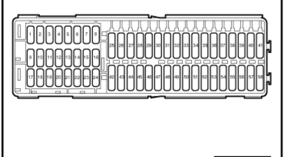

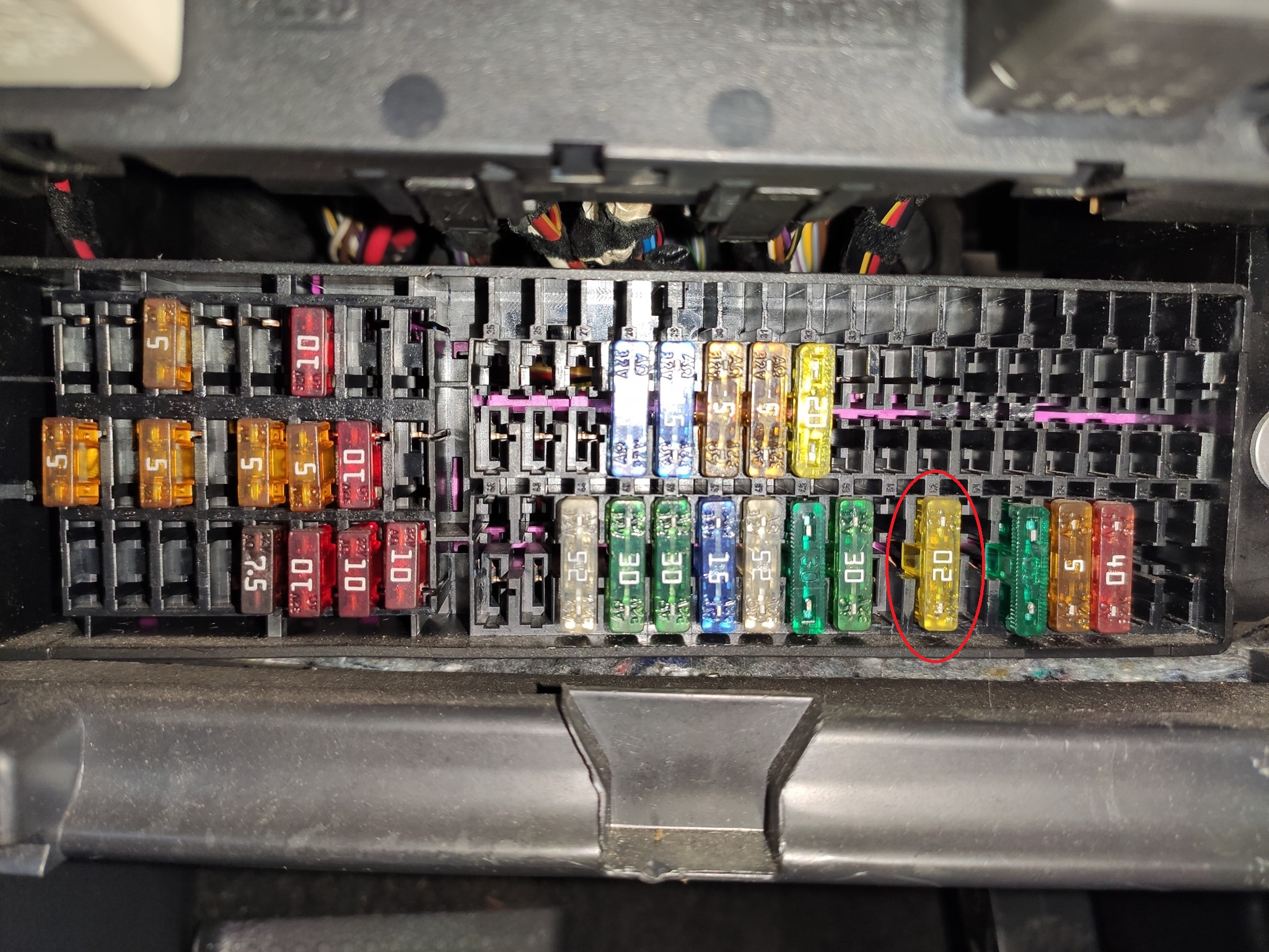

Здравейте колеги,
Опитвам се да намеря кой е бушона за пръскачките на фаровете (Headlight washer system) на Голф 5 плюс. Рових се в нета, но така и не намирам описание на схемата. Би трябвало да я има в книжката на автомобила, но аз нямам такава. Някой може ли да помогне? Колата е 2.0 TDI 140кс. 2006г.
Прикачам снимка на схемата на бушоните и снимка на моите.

Според този сайт е F36 отстрани на таблото, откъм шофьорската врата.
https://fusesdiagram.com/volkswagen/fus ... olf-5.html

ivan_pop написа:Според този сайт е F36 отстрани на таблото, откъм шофьорската врата.
Това е вярно, но за модела, който не е PLUS.
От страни от към таблото на Golf Plus няма нищо. Бушоните са под кормилото.
Намерих една руска схема, която е за тоя модел. Оказа се точна. Бушона е номер 52 - жълт 20 амперов.
Махнах го и наистина най-после спряха да работят тези пръскачки на фаровете :)
