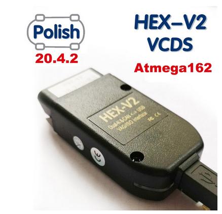

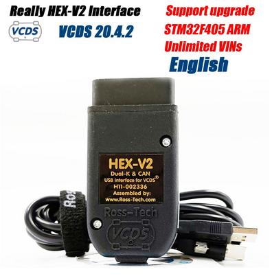

Поради много въпроси относно, кой адаптер е най-добър и какво може, както и за последващ ъпдейт, ще обърна внимание на последните модели на хардуера, които се продават в чужбина, защото те са с добро качество и малко проблеми. Първо ще уточня, че и двата хардуера имат еднаква софтуерна версия VCDS 20.4.2. Разликата обаче между тях е огромна, което се дължи на хардуерното изграждане. В момента на пазара се срещат два модела хардуер:
1. Първият модел е изграден с чип ATMEGA162, работи със софтуер VCDS 20.4.2, не се свързва с интернет и firmware не се ъпдейтва, поддържа автомобили от 1996 до 2017 година.
2. Вторият модел е точно копие на оригинала на Ross-Tech. Изграден е с чип STM32F405. Този модел, може да се свързва по интернет, както и да му се прави offline ъпдейт на firmware, когато излезе нов такъв. Работи с оригинална версия на VCDS на Ross-Tech. Поддържа автомобили от 1996-2021 година. Цената му е два пъти и половина на цената на версия 1, но си заслужава по отношение на поддръжка и бъдещи надграждания.

Само не разбрах нали Atmega162 беше препоръчвания вариянт, за да може да се ъпдейтва или това важи за по-старите модели клонинги.

Атмега, може да се ъпдейтва, въпреки, че това се премълчава, но работи само с клонирани софтуери и firmware, не може да работи с оригинала. А другия модел може да ползва, реалната и истинска версия на оригинала, защото е и изграден със същия чип, като оригинала, като това е голям плюс за последващи ъпдейти, които прави оригинала. Атмега е доста по евтин и върши работа, но в клонирания софтуер поддържаните автомобили и възможности не са равни на оригинала.

май се оказва че и с въпросния STM32F405 чип има две разработки.. Аз бих поръчал, но за момента май в бг няма от къде.

Чипа не е проблем да се закупи оригинал и да се подмени на платката. Аз така правя, почти с всички китайски апаратури, важното е схемата да е същата, като оригиналната, всичко друго се подменя без проблем и става перфектно. Надписани чипове има много, аз лично съм имал пет броя от последния модел VCDS, закупувани от различни производители, всички бяха перфектни и процесорите се презаписваха без проблем. Вчера ми донесоха подобен адаптер с надписан чип, който не може да се презаписва от програматора, дори гори при опит, но след подмяната му с нов, адаптера вече работи на часовник. Въпреки, че беше фалшив, работеше без проблем, но лишен от функция презапис. Това е маркетинг и така производителите правят пари, като те карат да си закупиш следващата версия. Последното изпълнение, го има от доста време. Естествено в БГ, не бяха чували до скоро за него. Проблемът в Китай, беше пускането му на пазара още миналата година и отпора на оригиналната фирма производител. От RossTech, обещаха да вземат мерки за бъдещи времена, но за сега, китайците избиха рибата с това изпълнение.
