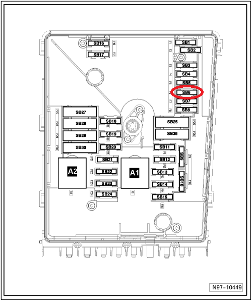

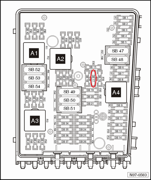

Ако си с голямото бушонно табло предпазителя е 17 номер с 10А
А ако си с малкото номера е 6 и е 5А

Благодаря на всички отзовали се. Проблема е решен. Оказа се бушона, който колегата беше посочил на снимките, бях го сложил на друго място :D.
