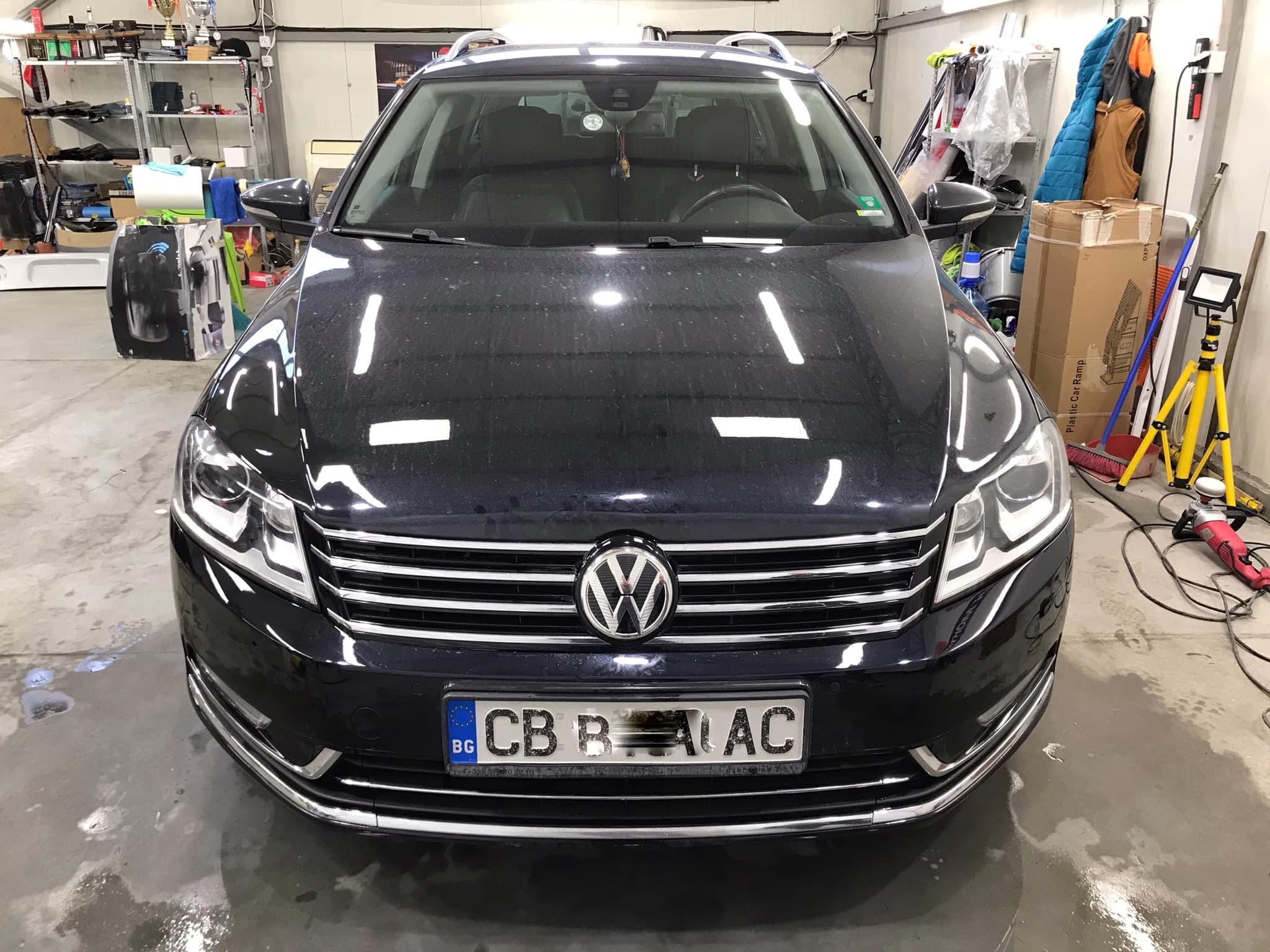

Здравейте. Колата е Passat B7 2012, с адаптивни би-ксенон фарове. Крушките са сменени с нови Osram Night Breaker Laser, полирани, регулирани на машина и пак не светят както трябва. Прилагам две видеа, според мен светлинния сноп е много разсеян, какво може да се направи?

освен да рециклираш рефлекорите, най-вероятно имат зони без хром вече
