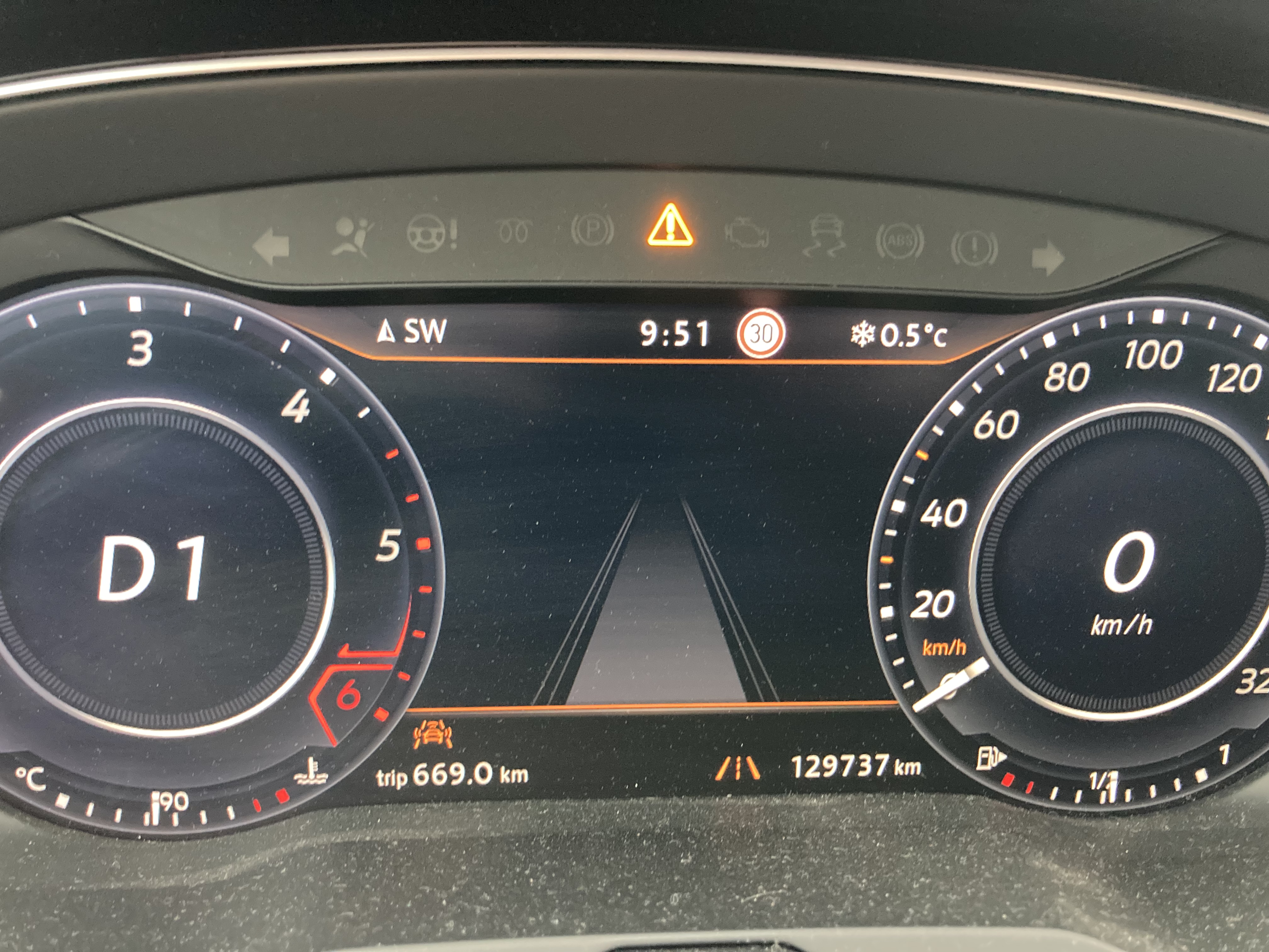

При мен дава грешка. ACC и незавиващи фарове

Това ли е сигнализацията за проблема с дистроника при сняг/лед по емблемата?

Мнениеот steich » Сря 08 дек 2021 9:55
Да, при мен при зачистване на емблемата всичко се оправя.

Мнениеот VWGT » Сря 08 дек 2021 10:17
При мен се оправи след зачистване и рестарт на двигателя. Като покарах след това пак светна след 15-20 минути.
По едно време ми излезе и съобщение, че някаква система за пешеходци се деактивирала.
