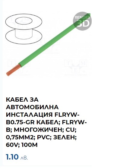

Има си специално за автомобилни инсталации - FLRY кабелите. Меден кабел с PVC изолация предвидени за по-ниски напрежения. По спомен 60 волта. Може да има и други типове кабел годни за тези цели, но това е което съм ползвал.
Аудио кабел също съм ползвал на места където се прегъва кабела. Важното е да са медни, а не помеднен алуминий. Медните издържат дълго, а алуминиевите се прекъсват при често прегъване. Качествените идват с добра изолация която на студено остава мека и не прави проблеми. За проба - слагаш във фризера, сгъваш няколко пъти след като е преседял и ако изолацията е мека значи това е твоят кабел.

а колко квадрата трябва да е защото има различни размери? Ето пример с КАБЕЛ ЗА АВТОМОБИЛНА ИНСТАЛАЦИЯ FLRYW-B0.75-GR КАБЕЛ; FLRYW-B; МНОГОЖИЧЕН; CU; 0,75MM2; PVC; ЗЕЛЕН; 60V; 100M

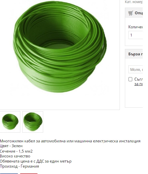

Другият, който намирам е Кабел 1,5 мм2 зелен за автомобилна за инсталация, без повече подробности
Трябва ми за смяна на кабел в буксата, която влиза в газовия компютър

За там какъвто и кабел да сложиш ще стане.
А за кабелите в маншоните между врати и капаци, най-подходящ е кабел флексир за асансьори.Аз си го набавям от асансьорния техник, дава ми кабел който е подменен на някой асансьор.

значи дори и най тънкия 0.35 квадрата ще стане и да не търся друг?

Аз бих потърсил инфо кой кабел в снопа колко е дебел. Ел.схеми за колата...
Има 0.35, 0.5, 0.75, 1.00, ...според ампеража който трябва да премине по кабела.
Тънките може да прегорят, ако мине по-висок ампераж по-дълго време.
Препоръчвам да сложите кабели със съответната дебелина, или следващия по-дебел.

За там дебелината няма значение.Гледай да е механично здрав и устойчив.
