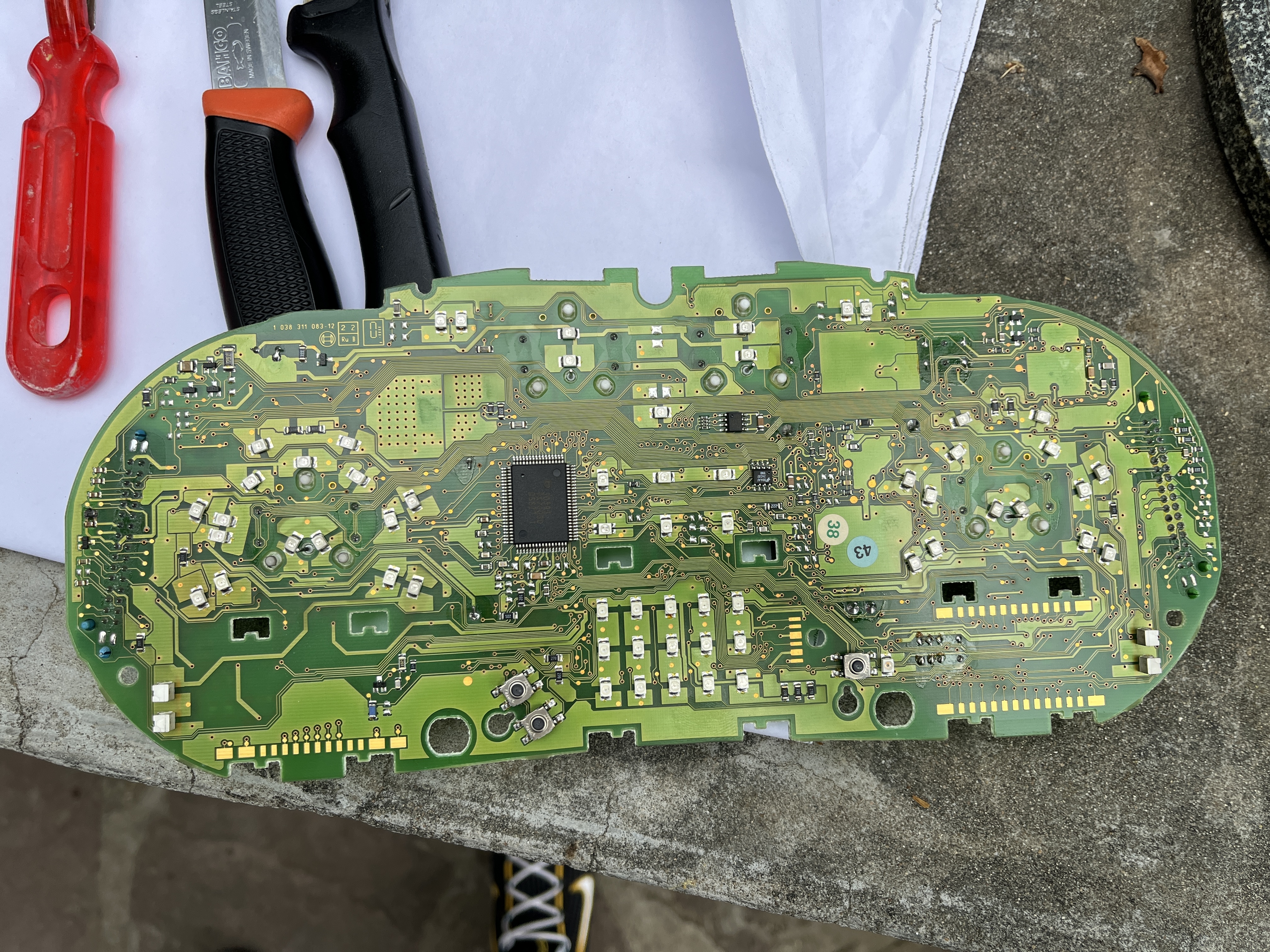

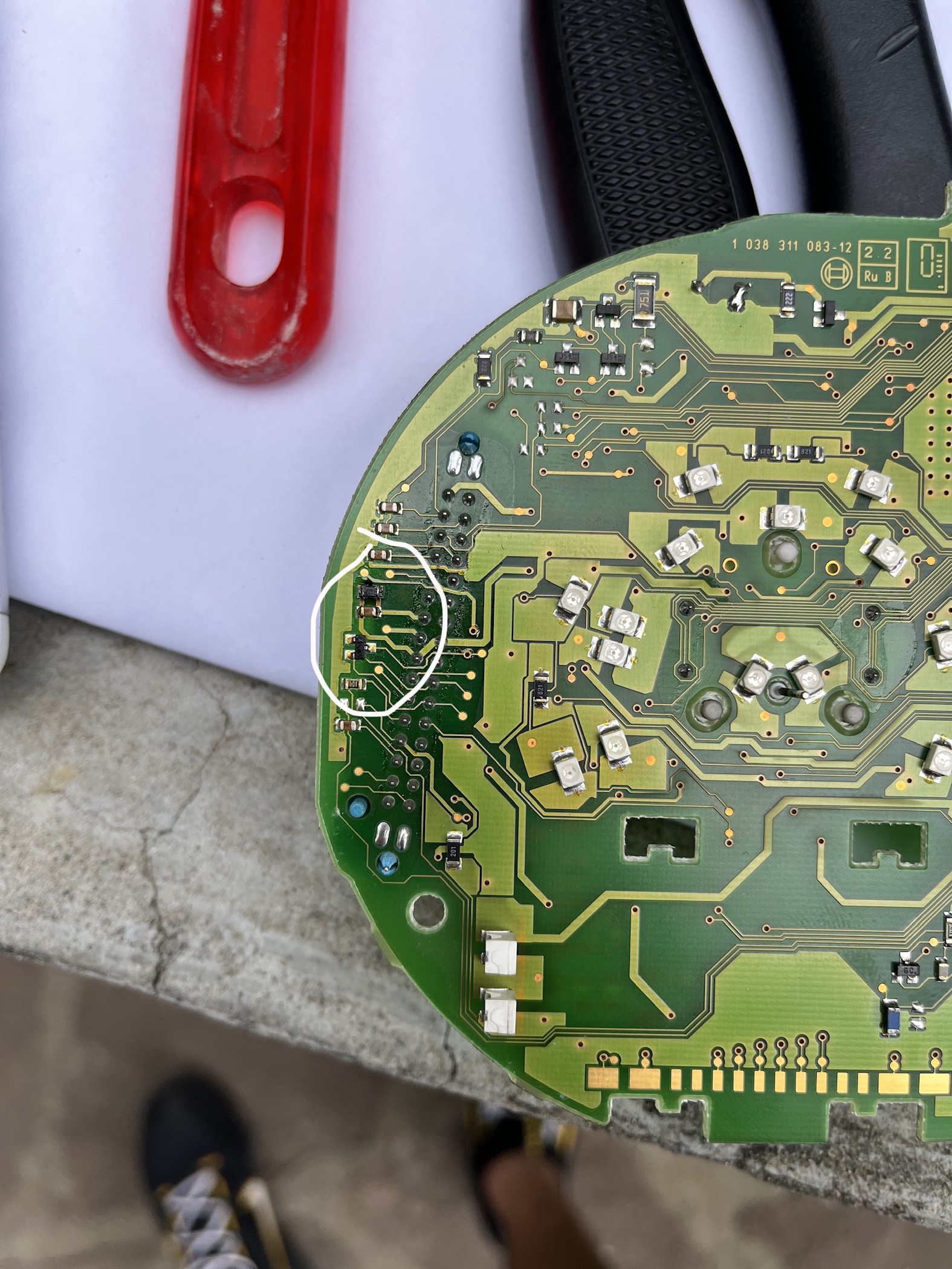

Задните светлини светят, стопове, фарове всичко си е наред.
А димът идва от лявата букса(синята),която е зад таблото.
На втората снимка се вижда къде има изгоряло

Re: Golf MK4 2000г. ALH - Проблем с таблото
Коя година е колата?
Това е с цифровия, не с аналоговия часовник на таблото, нали?
Интересно, че м/у 7 и 9 пин има само един кондензатор и изгорял резистор. Не, че не може да има писти от другата страна, но така не се вижда поне.
За съжаление нямам АутоДата тук, за да погледна какво е вързано към този 7-ми пин.
Колата е 2000г.,с цифровия часовник е да.
Другото странно нещо е че моето табло,което изгоря изцяло като го отворихме беше почерняло на същите 2 места както това отгоре на снимката,а на това на снимката не му работи само нивомера вече,но всичко друго си работи
radotom написа:За съжаление нямам АутоДата тук, за да погледна какво е вързано към този 7-ми пин.
датчик предна лява контра
Още по-странно!
Така или иначе датчика за износени накладки е към 'маса'.
Ако е допряло към + ... не знам какво е напрежението към датчика, но ако е 12V, значи допре ли на + , просто няма да протече ток - т.е. нищо.
Освен да вървят 5V от някакъв драйвер и вече ако е посрещнат от +12V, да пробива PN преход на транзистор и да скача тока прекомерно.
Имам табло от А3 с изгоряло моторче за оборотомера и със заминал FIS
Крис, можеш ли да сравниш буксите на А3 '99 и Г4 '00 година, да му го пратя на човека да си експериментира?
genovv, я просто резни кабелчето на този 7ми пин - после винаги може да се запои, ако се окаже, че не е той зора.
На синята букса 7-ми пин го дават някаква маса. 7.) terminal 31, sender ground (GND)
