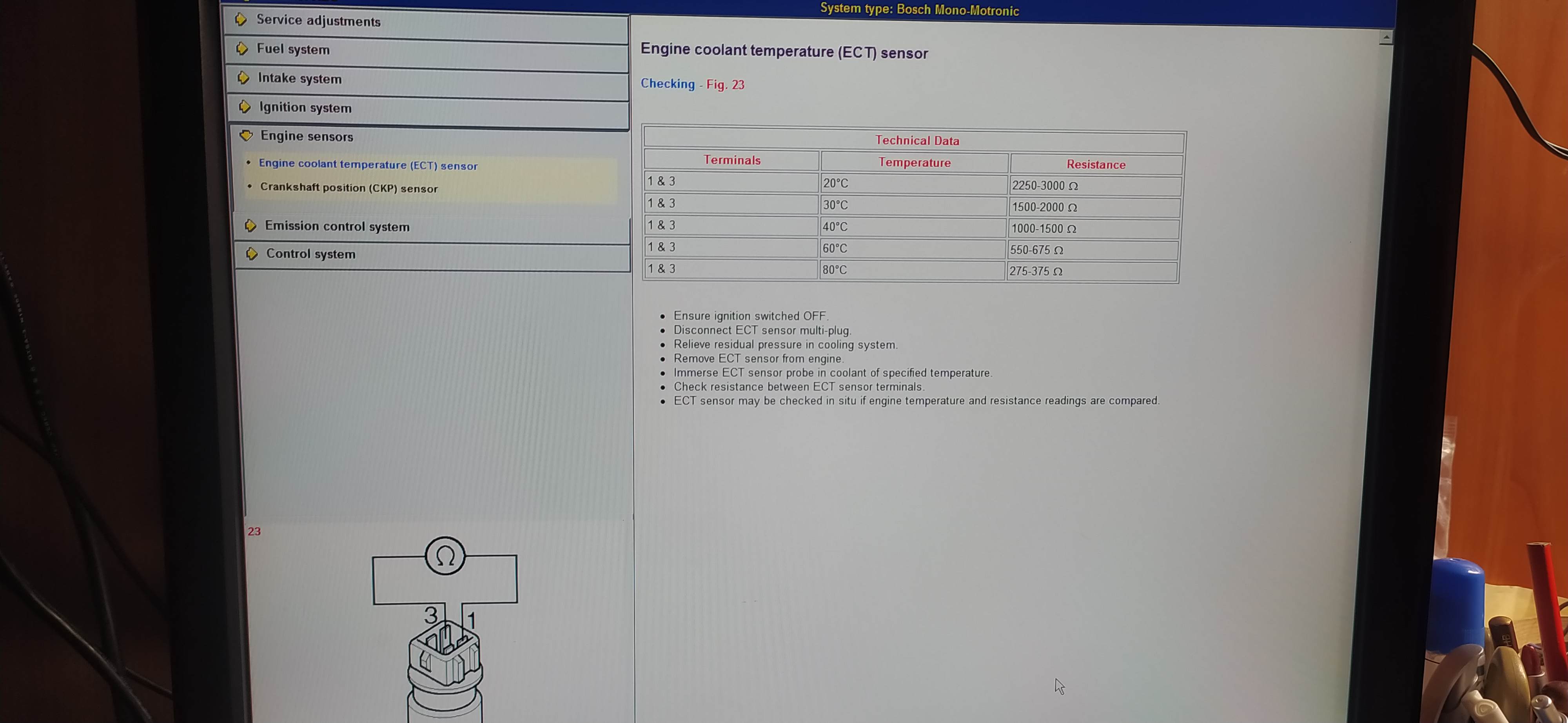

Здравейте колеги. От известно време релето на накалните свещи на "Голф 3", двигател AAZ 1,9TD не изключва. Принципно работата му е: включване-нагряване / изгасване на сигналната лампа/ - стартиране. След това трябва да работи още 10-на секунди и да изключи напрежението към свещите / или греша??/. При стартиране на загрят двигател ,над...? градуса не трябва да включва. Този сигнал се взема от датчита за температура - с 4-ри крачета.Двете подават към термометъра на таблото,другите към това реле. Датчика е нов-на около 3 месеца,релето - също. Някой може ли да ми даде данни за съпротивлението на датчика спрямо температурата. Да го проверя, защота ме съмнява,че и при вдигане на определена темперятура ,релето трябва да изключи слез запалване.

Това ли ти трябва?

Да,благодаря. Намерих една книга: " Фолксваген Голф3 и Венто". Оказа се,че към накалните свещи има отделно реле за време. намира се над талото с предпазителите-отгоре ,до 50А. предпазител. В схемите обаче го няма това реле ,дадено като отделно.
