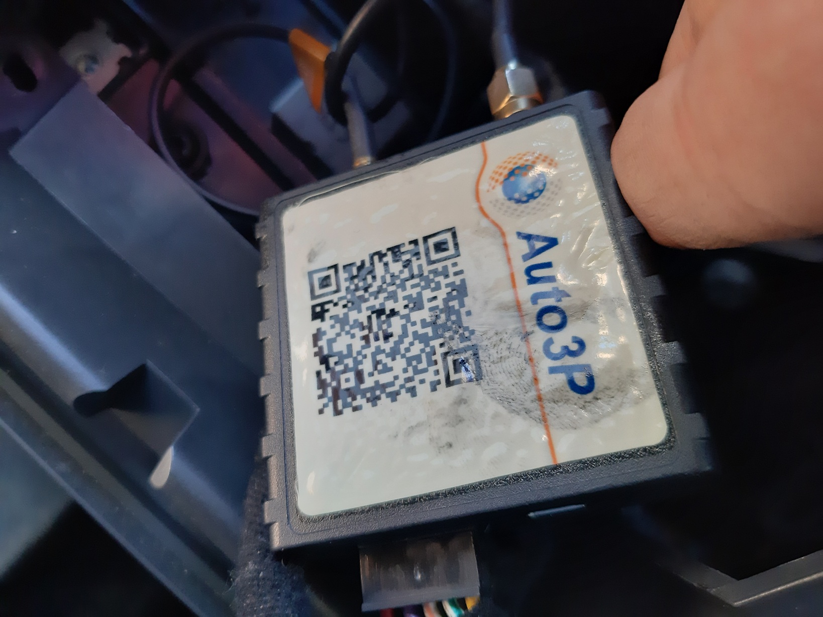

Здравейте.
Незнам дали въпроса ми е за този раздел,ако съм сгрешил, моля да ме извините.Колата е Голф 5 ,2008г,BSE.
Под таблото намерих въпросната електроника(на снимките).Предполагам, че е GPS, или навигация,...незнам?Захранена е с ток,защото светят двата диода(лампички).Има изход с мини USB.Днес извадих захранващата букса,която се вижда на снимката,защото не ползвам това нещо. :rolleyes .Може ли да ми кажете, за какво е това и аз за какво мога да го ползвам?Доколкото знам колата преди това е била на фирма.Явно тогава това се е ползвало,но....сега?
Благодаря на всички които отговорят.

Подобни устройства имат точно някои служебни коли, за да ги следят къде пътуват.

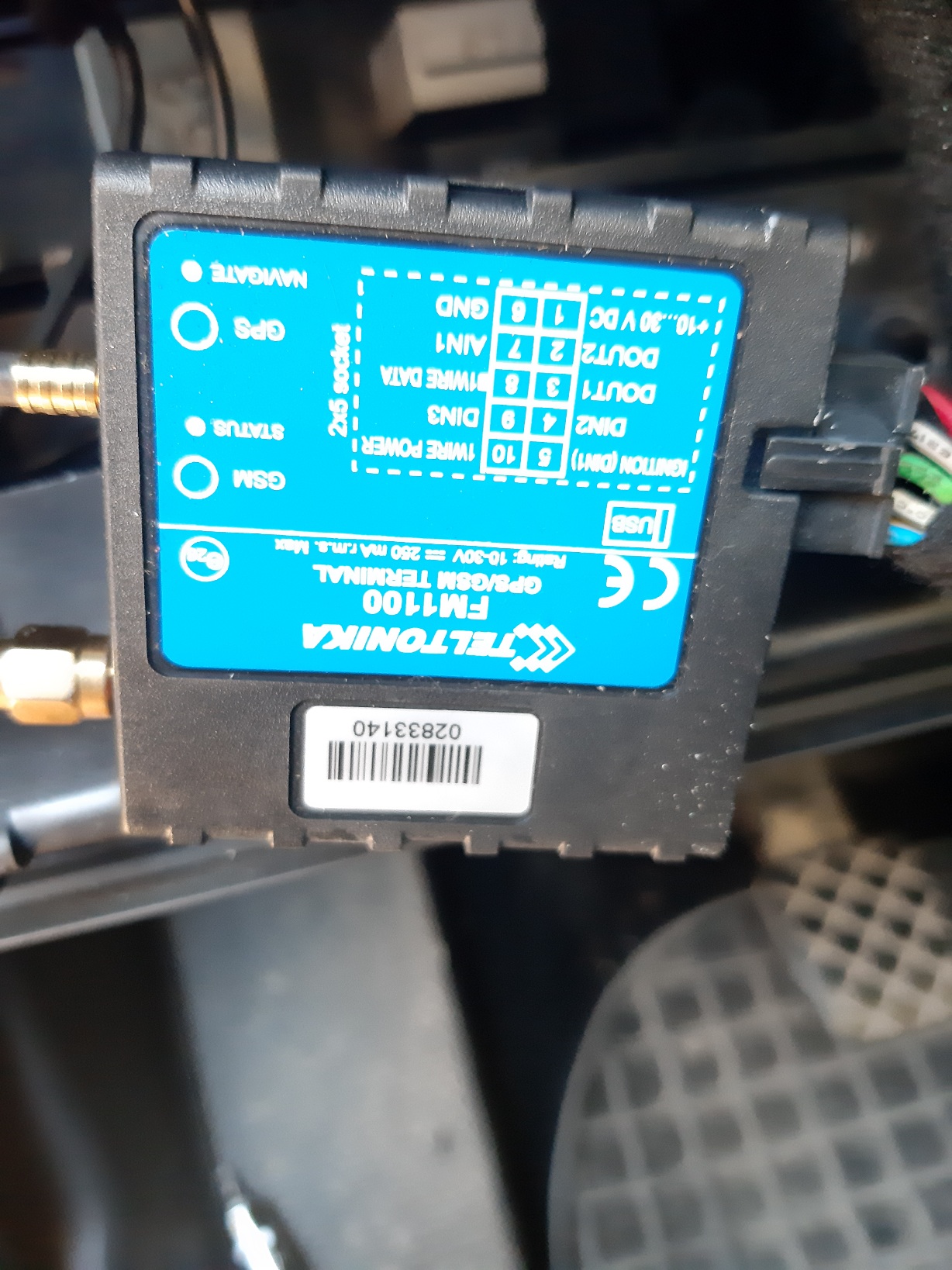

Нищо лично, но ако беше потърсил в Google за teltonika fm1100 щеше да намериш за какво е устройството, а именно:
FM1100 is a terminal with GPS and GSM connectivity, which is able to determine the
object’s coordinates and transfer them via the GSM network. This device is perfectly suitable for
applications, which need location acquirement of remote objects. It is important to mention that
FM1100 has additional inputs and outputs
, which let you control and monitor other devices on
remote objects. FM1100 also has a USB port for device status log output and entering
configurations.
Не всеки има познания по английски, но пък затова има и Google Translate.

Кайзен, търсил съм го днес в чичко Гугъл и горе-долу ми стана ясно за какво е.Както по-горе съм писал, предполагах за какво е!Все пак попитах тук.Нищо лично и от мен.Даже има инфо и на български!

Даже мисля,че 10-пиновата входяща букса е към фабричната инсталация на колата.Излиза от основни кабели-а може и да греша?!?

GPS тракерите освен локацията, често следят и дали колата е на контакт и запалена и колко гориво има в резервоара според датчика на колата. Затова вероятно е свързано освен към захранване и към компютъра на колата.
